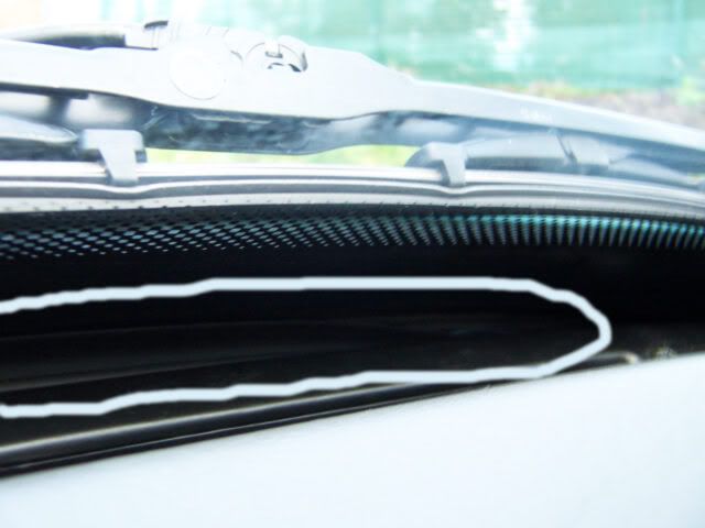

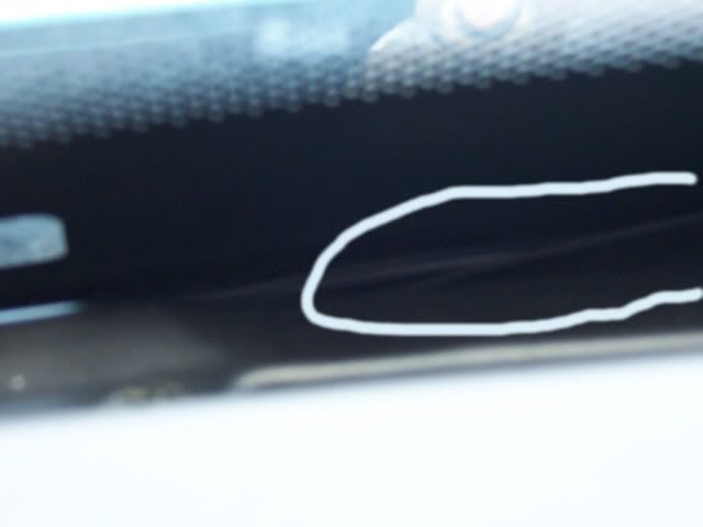

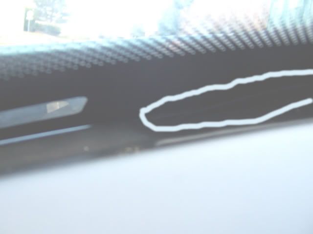

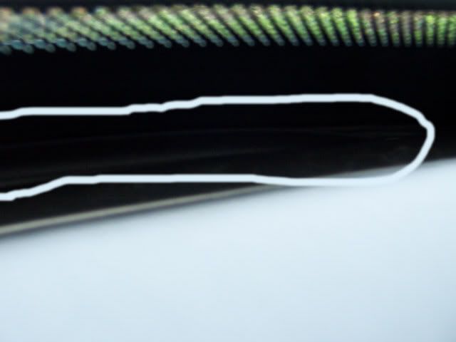

Bon me revoila avec des photos... :mrgreen:
Les clichés suivant proviennent de ma baie de pare-brise mais coté intérieur, c pas facile à voir mais dans les zones entourées en Blanc, on devine le joint qui est plié et incliné vers le bas du coté gauche et droit... :shock: Comment c'est monté sur les votre???? Pareil??? dois-je prendre RDV chez carglass??? :mrgreen: :-x :-(

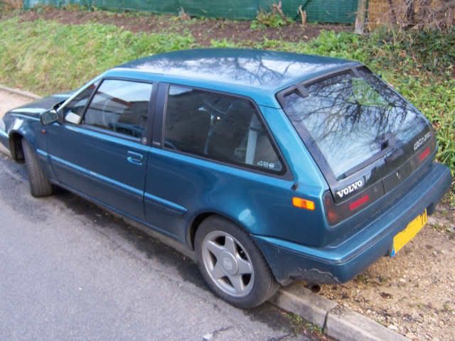

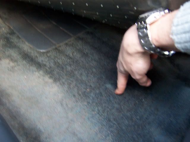

Sinon ma voiture est garée comme ceci tout les jours de bureau... et voici ce que je trouve sous le tapis conducteur :shock:

Le joint était comme ça sur la mienne. Et pas de fuites. :)
Sinon, pour le pare-brise => jamais Carglass. Va chez Volvo. ;-)

Message par davesodapop » mer. 29 déc. 2004, 20:24
ce joint n'est pas un joint d'etancheité d'eau mais un joint enjoliveur .
tu peux le remettre en y passant dans un endroit pas retourné , une lame d'un couteau a beurre par exemple et tu remets le reste du joint en le faisant glisser ;-)

Oui donc en gros c pas grave??? !!! :)

Pour ton pare brise c'est pas grave... c'est souvent comme ca ( chez moi aussi)

On s'est mal compris Alain, je voulais dire que l'etat de mon joint de pare-brise ne joue pas dans mes fuites d'eau....
