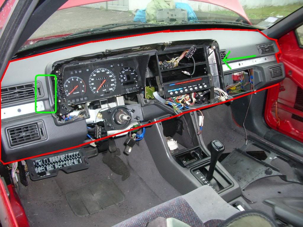

Comme sur beaucoup de 480, j'ai ces grosses bulles disgrassieuses à gauche du cligno et dans le coin à gauche de la boite à gants ! Celle de la boite à gant est vraiment pas jolie !
Hors j'ai la piece qu'il me faut à la maison, elle est nickel chrome, et biensur il me vient l'idée de faire l'échange !
Illustatrion
En vert les zones à bulle(la fleche représente situe juste l'angle qu'on ne voit pas sur l'image)... En rouge la piece à changer !
Alors le ch'ti gars de Montbéliard me dit "ca va etre dur" bah oui biensur tout le faisceau passe derriere la boite à gants.
Donc j'ai plusieurs questions :
- le feriez vous ?
- est ce si dur à faire ?
- en combien de temps ca se fait ?
- y'a t il une méthode précise, aisée... ?
- et une autre alternative que le changement ????????
Voila j'ai fini de vous embeter ;-)
Merci de vos réponses de pros !
Lionel
ps oui j'en ai deja démontés mais on y allait pas forcément de main morte, là c'est pas pareil j'veux pas du travail baclé !
Message par pabaudry » ven. 14 avr. 2006, 19:01
Franchement pour l'avoir fait sur une 106xsi ou l'équipement électrique est beaucoup plus sommaire que la 480, il va te falloir beaucoup beaucoup de courage ainsi que de patience...
Message par JMV11 » ven. 14 avr. 2006, 19:14
J'ai ce phénomène sur la mienne aussi, je pense traiter le problème en incisant à la lame de rasoir (au minimum) pour pouvoir passer de la colle dessous. Si je trouve une séringue + aiguille (cela devient difficile à trouver par les temps qui courent) j'injecterais directement la colle au travers de la bulle. Mais pour l'instant, je vis avec car en en tant que conducteur, je ne vois pas ces bulle. Mais je ne pense pas que je changerais tout le tdb pour cela.
Message par lionel_du_68 » ven. 14 avr. 2006, 19:54
Salut JMV, biensur changer toute la piece pour ca c'est peut etre un peu chippoter ! Mais bon comme j'ai la piece dispo chez moi, forcément ca me trotte en tete c'est pour ca que je pose la question ...
J'attend d'autres avis encore ;-)
Sinon j'opterais pour la seringue, 480bionics l'ayant fait sur son 850, je pense que ca peut aussi suffir.
LIONEL

Sur la GT, le revêtement sur les carters plastiques arrières ayant été taillé très "juste", maintenant qu'il se soulève, j'ai peur que ça empire. La solution avec seringue m'intéresse, mais comment être sûr que la colle utilisée, une fois injectée, ne réagira pas avec le revêtement (par exemple, en "mangeant" le plastique) ?
Quelqu'un a une marque/référence de colle qui conviendrait ? Merciiii ! ;-)

A mon avis la superglu est adaptée. Il faudrait faire l'essai sur un vieux TDB ou un endroit non visible

Une idée comme une autre : :roll:
Attendre qu'il fasse chaud pour que le revetement soit souple et injecter de la néoprene :roll:

Pour assouplir les bulles (Lionel) ou pour détendre le revêtement plastique (JeanPète) utilisé un sèche cheuveux et surtout pas un décapeur thermique.
Comme la plupart des revêtements sont en plastique, utiliser de la colle à maquette... il existe même des flacons avec une aiguille incorporée ;-)
La superglue va percé le revêtemement.
Mais surtout avant de mettre la colle assouplit les bulles à la chaleur...
a+ DOMI ;-)

le demontage de planche de bord , c'est un boulot de fou!
je l'ai fait sur mémé, en 2 aprem!
je conseille po de faire cette manip. :-|

Ok Pika mais t'es arrivé à un bon résultat ? La planche de bord est bien fixe et le faisceau n'a pas souffert ou je ne sais quoi d'autre ? Tout est comme avant sauf avec une belle planche de bord toute neuve ?
Message par PiK@cHu » sam. 15 avr. 2006, 11:27
bof!
au démontage, j'ai po eu de probleme, sauf quelque support pété
au remontage, forcemement, les support pété, je pouvais po remettre les vis :evil: et faire attention a po explosé / bien remettre les petites vis derriere les cache des essuie-glace (clé de 7) ca foire d'un rien :evil:
pour toi, enormement de boulot pour po grand chose :-|
moi, j'avais le radiateur de chauffage qui pissait :mrgreen:
:cry:
