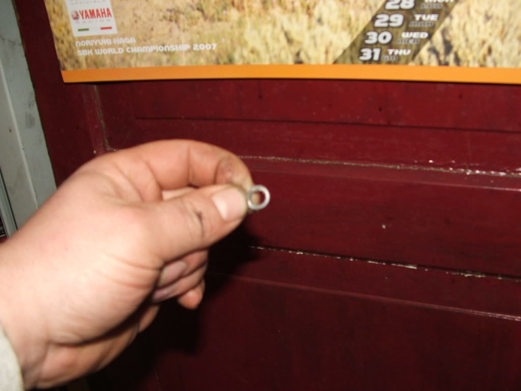

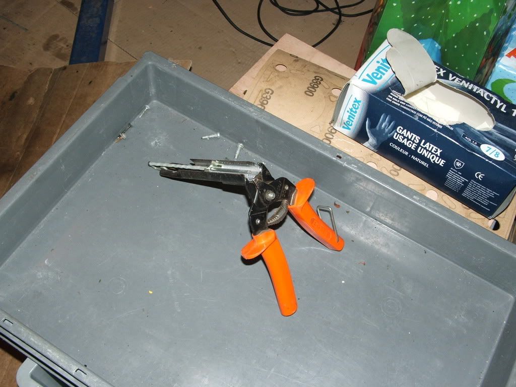

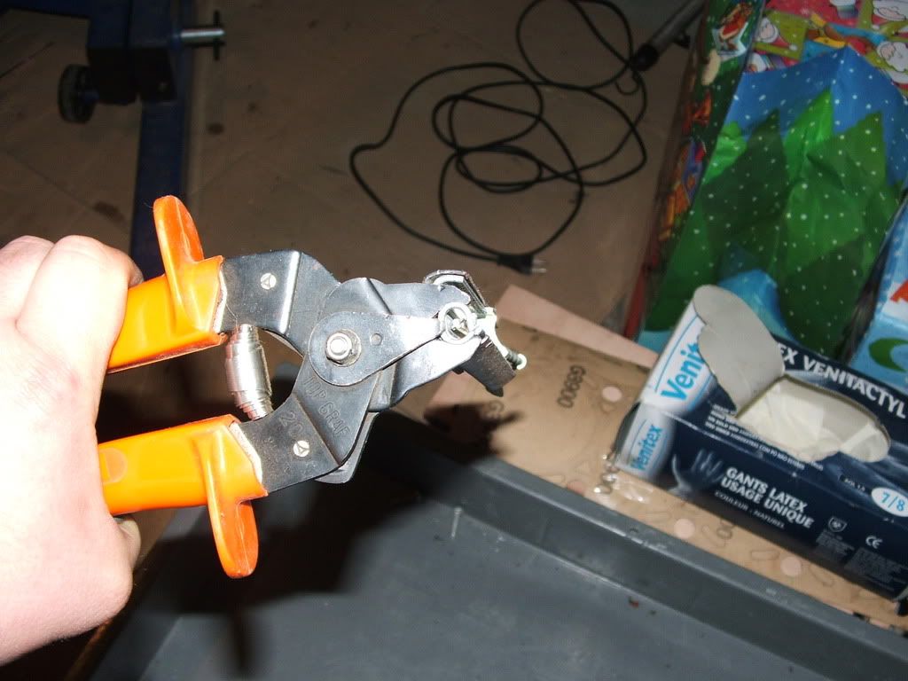

Message par boudav67 » mar. 18 déc. 2007, 22:14
attend je file te faire une photo pour les agraffes
je reviens
Message par harchin » mar. 18 déc. 2007, 22:15
des agraffes Leroy pinpin, pour agaffeuses a bois , y'en a des super longues que tu peux rabattre toi meme manuellement
t'as une tofs des agraffes d'origines :?:
Message par boudav67 » mar. 18 déc. 2007, 22:24
et non :roll:
une pince a agraffe spéciale clôture
regarde
