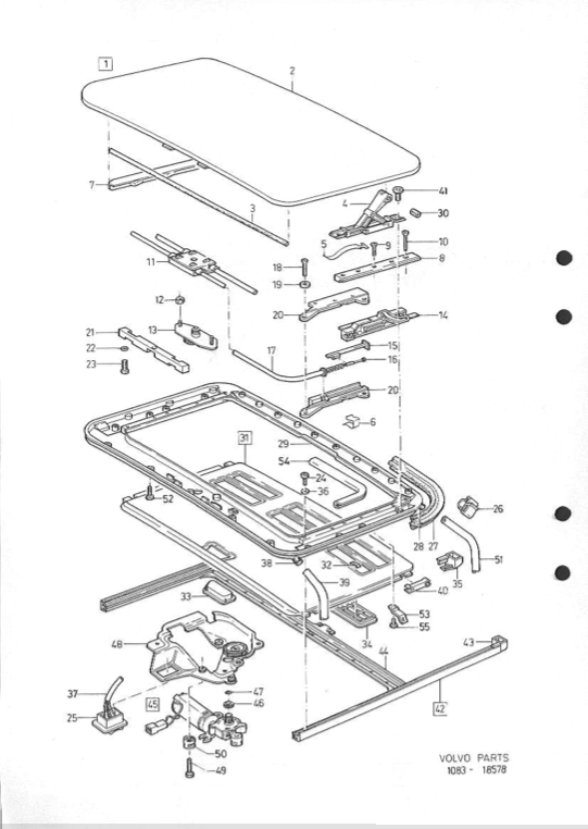

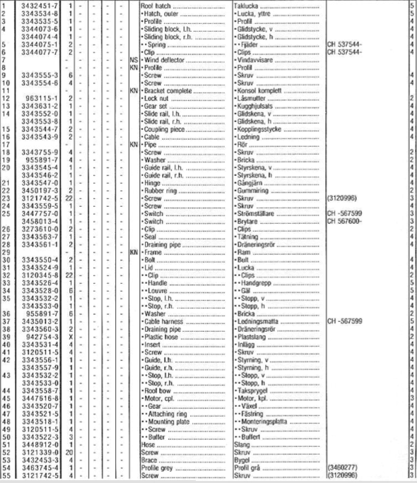

Message par Jief » jeu. 13 déc. 2007, 13:40
Dans le parts book il n'y a rien qui pourrait t'intéresser ?

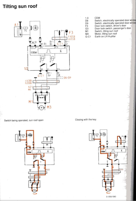

Message par PA.chab » jeu. 13 déc. 2007, 15:40
Partsbook powaaaaaa!!

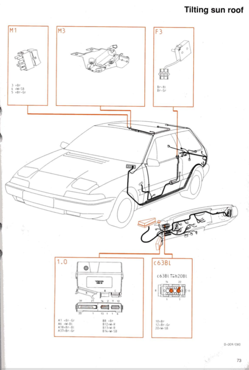

Message par PA.chab » jeu. 13 déc. 2007, 15:42
Wiring schemes powaaaaa! :-D
