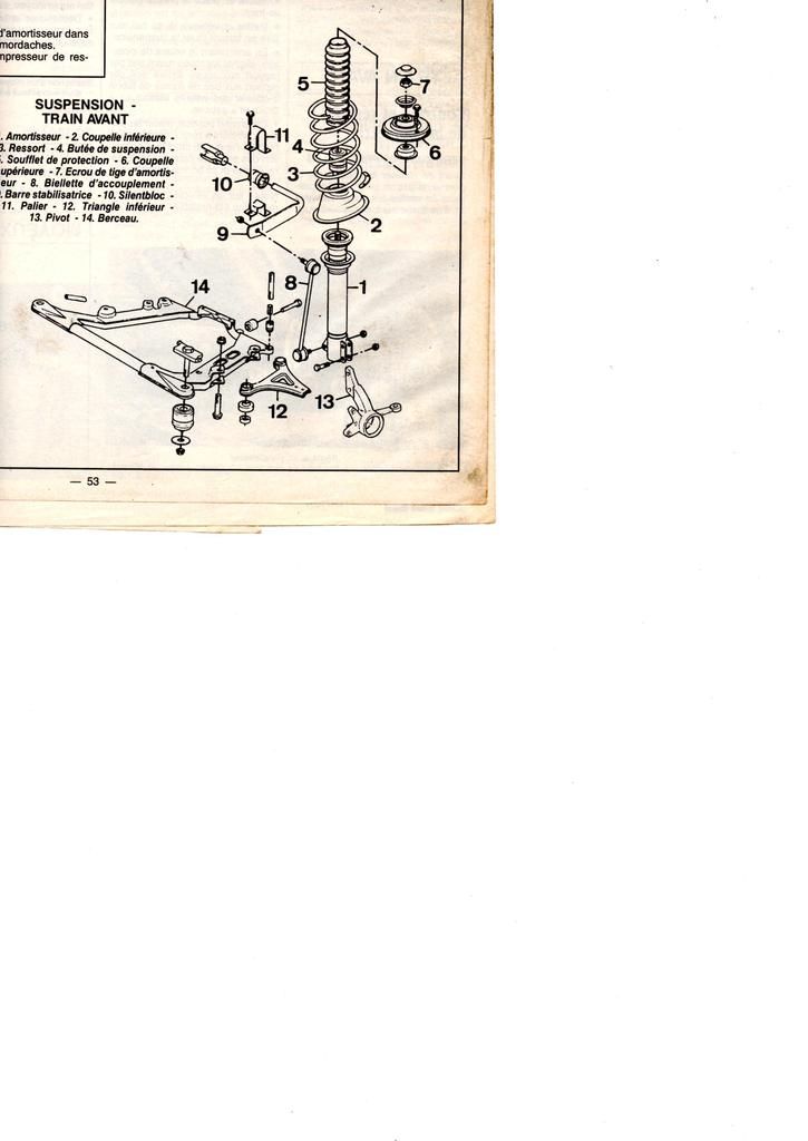

Étant donné que depuis un bon moment j'entend un cognement de suspension avant droite en passant sur des petits cahots, je me suis décidé :mrgreen: ! Je remplace les amortisseurs, les roulements et les supports supérieurs de suspension 8-)! Tout ça ayant plus de 365000 kms, ça ne sera pas du luxe!
Problème: A priori, je peux trouver les amortisseurs et les roulements facilement! Il n'en est pas de même pour les supports supérieurs (pièces n°6 sur l'éclaté ci dessous)
Donc, si quelqu'un en possède deux en bon état, je suis preneur ;-) ! Merci a vous :aj !

Bonjour, si tu cherche en neuf, j'ai un site ou j'ai acheté les miens.
Voici le lien : http://www.estateservices.nl/ophanging/ ... -voor.html
A plus
Messages :8599
Re: Supports supérieurs de suspension
Message par vtec » lun. 21 déc. 2015, 22:49
Merci a toi ;-) ! C'est là que je les ai achetées (encore MERCI a Jean Michel!) pour un total de 71,42 euros 8-) !
