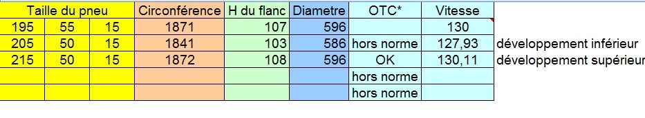

Par contre, quelqu'un pourrait-il me dire quel taille de pneus est montée d'origine sur ce modèle car l'ancien propriétaire a monté des 205-50-15 en 86V ?

Mais tu as l'abs ou pas?WOS08 a écrit : Si maintenant l' ABS s'y met ?!...
205-50-15 en 86V ?
Heuu, 195 55 R15 85V

Pour tes pneus, j'ai vérifié, ça ne passe pas au CT, tu es hors équivalence.
Désolé.

Parce que c'est la monte que j'ai sur Leila et je suis passé au CT sans souci en janvier dernier

L'équivalent du 1955/55/15 est le 215/50/15.

Tant pis...215 c'est trop gros

Merci à vous pour vos conseils. concernant mes pneumatiques, apparement le CT n'a rien dit.
C'est d'ailleurs étrange car il ne fait pas état non plus de la fatigue des amortos avant ?
