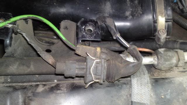

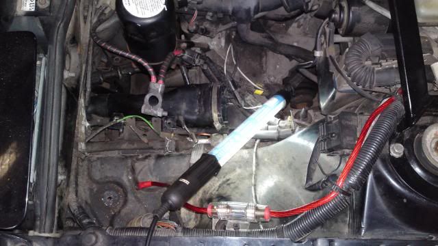

Message par thance » dim. 05 sept. 2010, 22:23
Merci pour vos réponses... effectivement une fois enlevé le cata en déconnectant la prise, la lambda s'enlève toute seule... Ou presque :roll:
Mais bon, c'est fait :)
Et pour ceux qui seraient confrontés au même problème, voilà ou se situe la fameuse prise (le faisceau passe le long du triangle, puis remonte vers le moteur) attention c'est sale :ab
Ah oui, sur ma GT ils étaient un peu plus loin vers le ventilo, ça doit varier selon les années.
