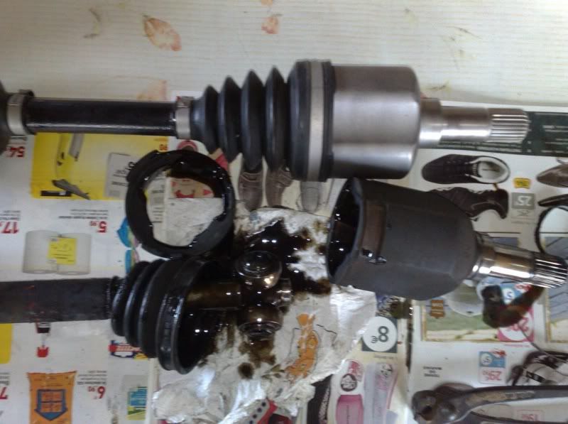

Suite à la remarque un peu flippante de vtec, j'ai enquêté sur ces fameux tripodes et effectivement j'y vois plus clair.
Étant donné que je me penche sur le changement des amortisseurs et des triangles (voire biellettes si amochées), je me demande quelle serait la meilleure façon de procéder, la plus confortable et la moins risquée. Mais j'ai encore du mal à voir comment tient le cardan si on enlève l'amorto et le triangle tout en gardant le moyeu avec le disque... :-| ne serait-ce pas "plus simple" de retirer le cardan de la boite et le moyeu? :? Ou sinon de le faire tenir en l'"accrochant" quelque part? Est-ce qu'on travaille mieux sur le triangle une fois l'amorto déposé? En profiter pour changer les cardans et vidanger la boite? :ab Bref... je cogite, je cogite mais si vous avez des avis, suis preneur :ag

Tu peux enlever le cardan du moyeu 8-) ! Il faut simplement s'assurer que durant cette opération, c'est a dire lorsque tu vas "tirer" le moyeu vers l’extérieur, le cardan ne suive pas le mouvement mais reste "enfoncé" dans la boite ;-) !

Ok :aj Par contre, j'en profiterai quand même pour changer les cardans complets qui ont visiblement 250000kms dans la tronche :shock:

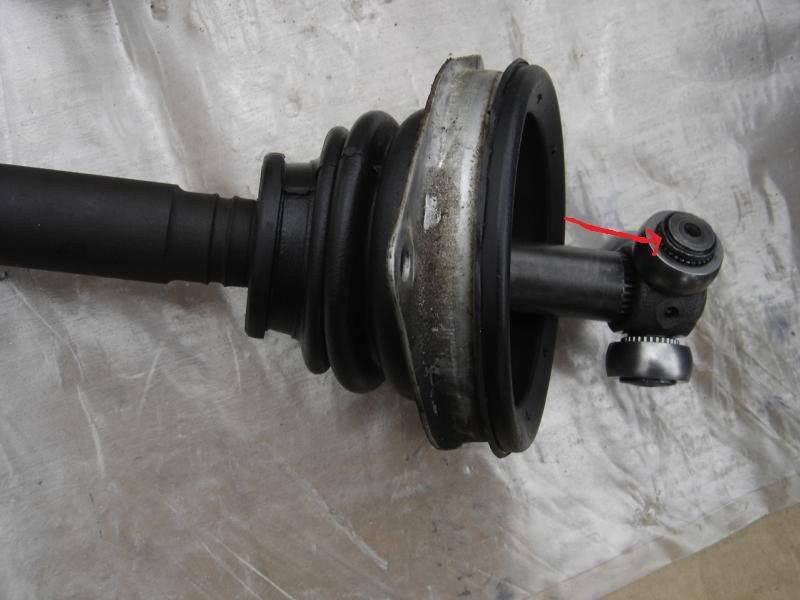

Je veux pas dire de bétises, mais si le bout de cardan tombe en morceau, le cardan a un souci... Les cages a aiguilles sont normalement scellées, soit pointé au marteau burin, ou alors montées sur clips... Si y'a pas de clips, ou alors, le pointage qui s'est "détordu" (j'sais pas comment dire...), le roulement va se barrer, et la c'est dégat pour la boite si toutes les aiguilles ne sont pas enlevées. Ce souci m'est déjà arrivé sur ma R9 turbo y'a longtemps, evidement, j'ai changé le cardan, mais pas récupérer les aiguilles sur le coup, j'ai posé un bouchon de vidange aimanté, mais la boite en a pris un sérieux coup, le passage des vitesses plus dur, les vitesses qui saute quand je roulais...
J'ai pas de photos du modèle pointé mais en général, le bout de cardan se présente comme ça:

Le tripode fait parti du cardan, s'il se deboite, y'a un souci... (clips ou gorges a refrapper...). Il ne doit pas se déboiter, si tes aiguilles tombent, ne le remonte pas, tu va avoir des souci peu de temps après...
Pour le changement des triangle, tu n'a pas besoin de le démonter, faut juste faire attention a ne pas déchirer le soufflet d'etancheité, faut le laisser au max emboiter contre la boite de vitesse (quitte a desserer l'ecrou en bout de cardan, celui de 30...).
Si tu le déboite, ou tu dechire l'etancheité, enfin, dès que tu perd de l'huile de transmission, il faut que tu refasse un niveau de boite.
Pour donc répondre a ta question, si tu tire sur le cardan, la limite, c'est le caoutchouc d'etancheité... Donc si tu veux le démonter entièrement, c'est vidange de boite obligatoire !! Et si tu as eu un cardan qui a perdu des morceaux (même de la limaille de fer), met un bouchon aimanté pour récupérer la merde ;-)

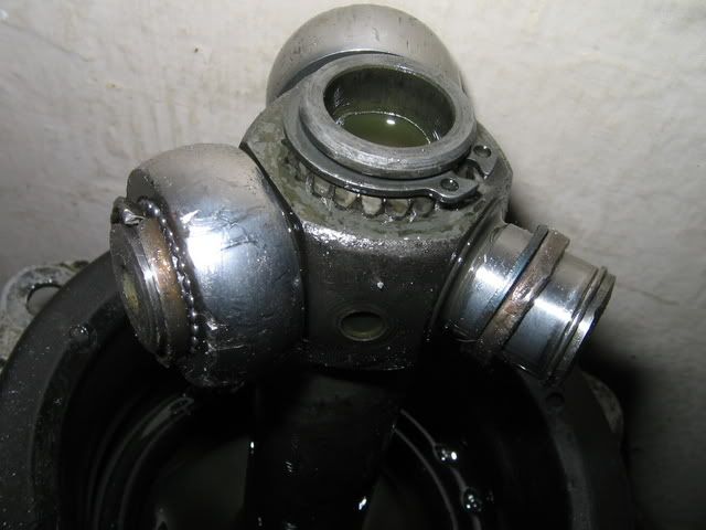

Si je peux ma permettre :mrgreen: ! Ce n'était pas le tripode complet qui était tombé, mais une de ses cages avec les aiguilles (28 de mémoire!) ;-) ! J'ai tout remonté après avoir récupéré la totalité des pièces, et depuis, pas de problème :aj !

vtec a écrit :Si je peux ma permettre :mrgreen: ! Ce n'était pas le tripode complet qui était tombé, mais une de ses cages avec les aiguilles (28 de mémoire!) ;-) ! J'ai tout remonté après avoir récupéré la totalité des pièces, et depuis, pas de problème :aj !
Oui mais même, si une de tes cages tombe c'est que le clips s'est barré !! Je me rapelle pas si c'est pointé ou clipsé, mais dans tout les cas, ca ne doit pas pouvoir tomber !! Toi Vtec, tu risque juste d'en reperdre au prochain démontage, et c'est là qu'il faut faire attention, si une des aiguilles tombe au niveau du différentiel, ça peux faire des dégats considérable a la boite si tu les repêche pas toutes !!
Je trouve pas de photos plus précise, mais voilà, en fait, sur nos Volvo, ce n'est pas un clips mais une tôle a déformer au tournevis :
