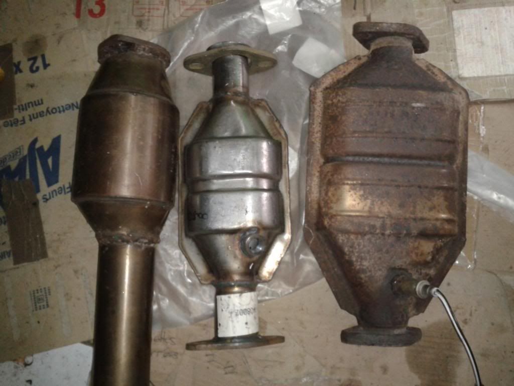

Pour le fun je remets la photo sur laquelle ont voit le catalyseur d'origine, le cata pas cher et un cata sport inox :
Je trouve cette photo assez parlante :roll:

Ayant changé cata + sonde lambda je me pose la question de savoir si c'est bien le cata ou si c'est le calculo qui ne gère pas bien un sonde lambda neuve...
Mais bon vu la différence de taille et de poids du cata, je pense que c'est lui le coupable malgré tout.
