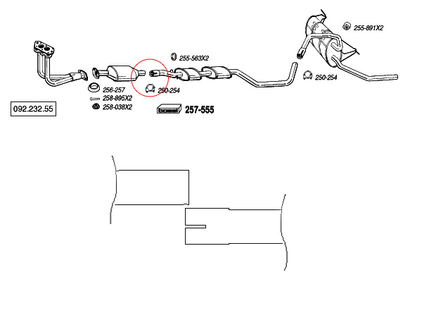

Pour le schéma de la ligne de B18EP, ils sont nuls chez Bosal... Je préfère CA

si tu parles de celui que j ai mis en ligne, c'est pas Bosal mais rosi, je suis désolé que ça ne t'ai pas convenu même si je vois pas trop quelle différence avec celui que tu proposes ??Vince a écrit : Pour le schéma de la ligne de B18EP, ils sont nuls chez Bosal... Je préfère CA
avec un peu de chance ça servira à d'autres !!!
bosal , meme neuf , c'est deja mort ça clique de partout.
a eviter comme la peste

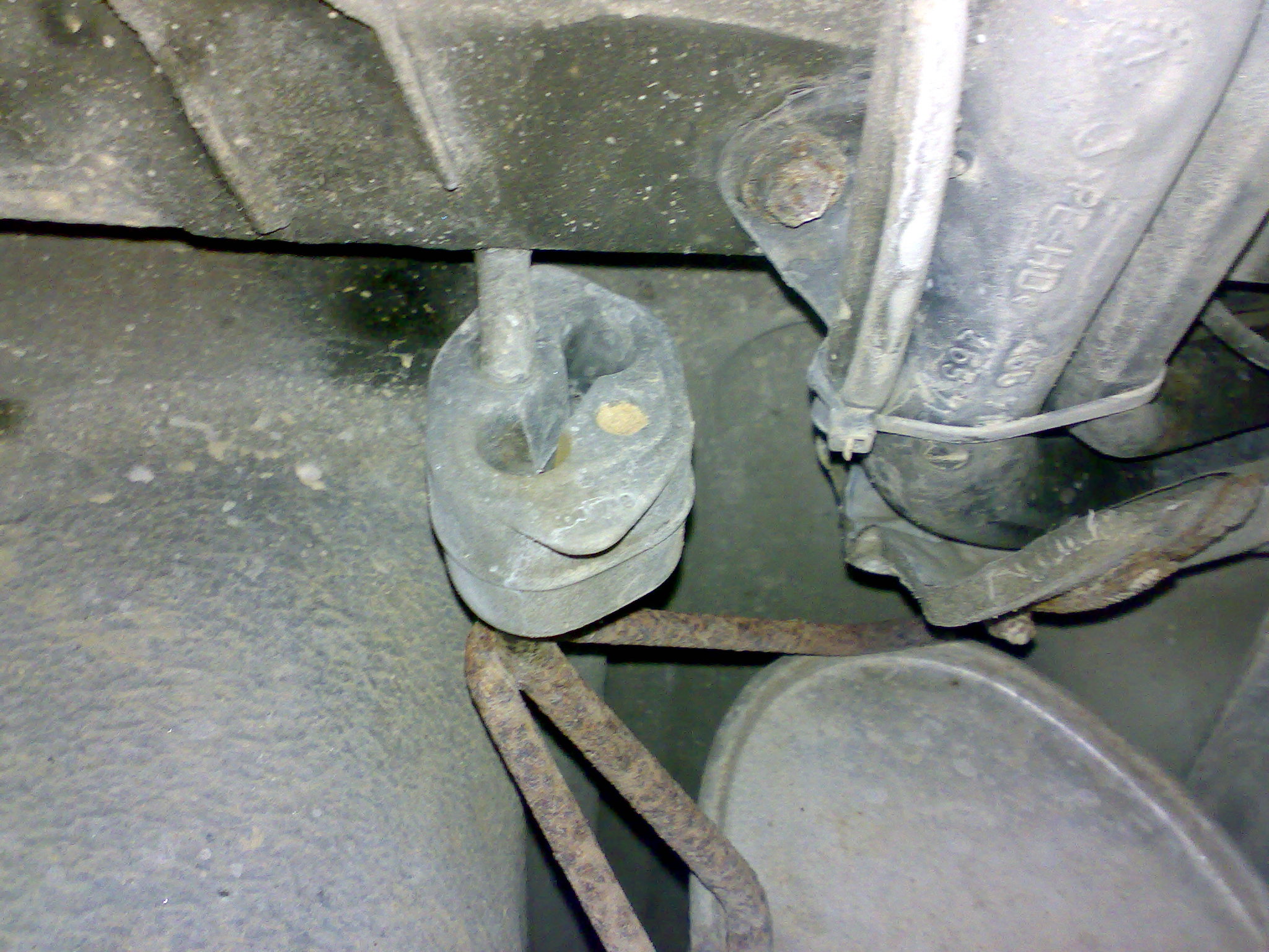

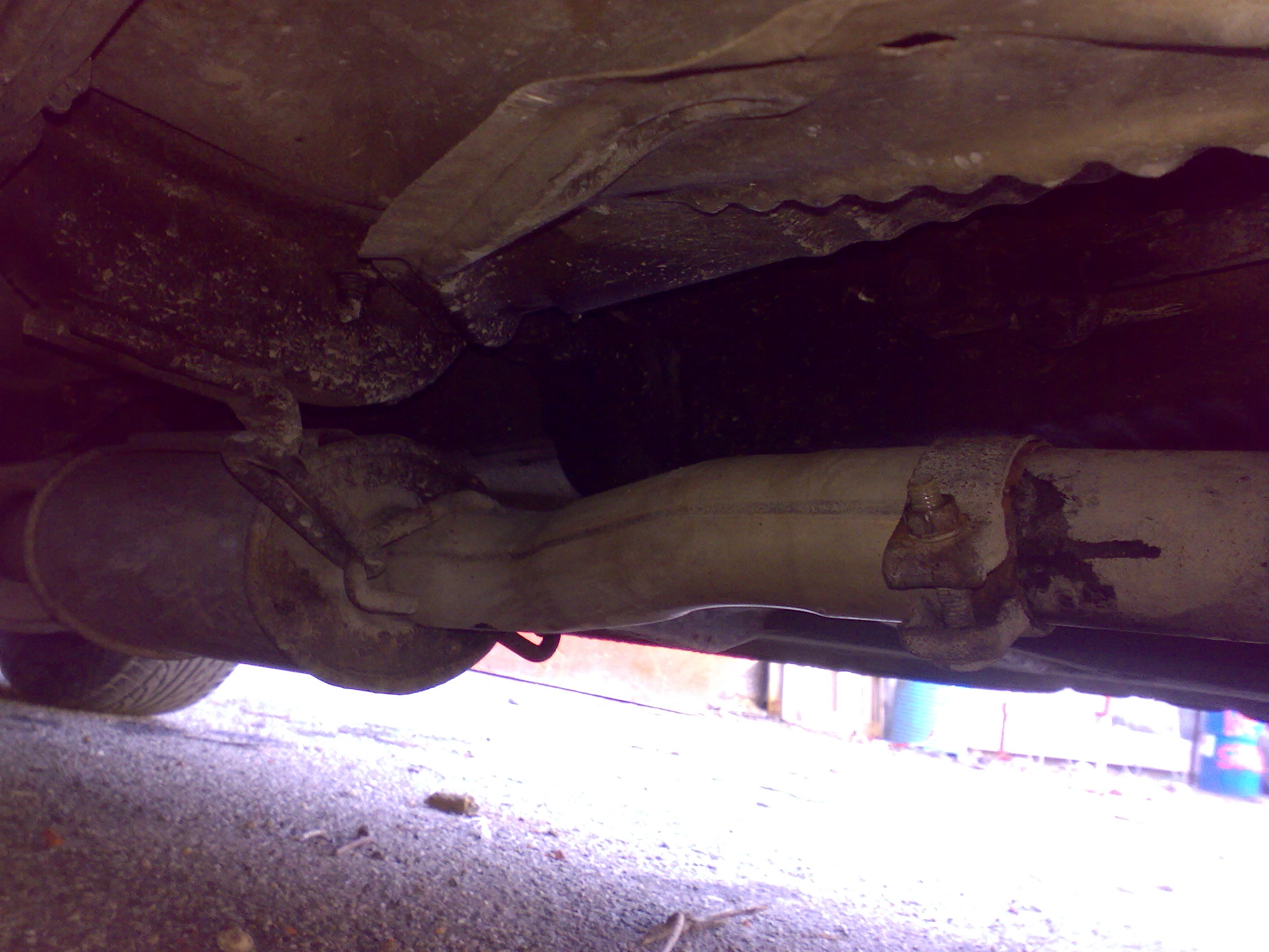

Salut, j'ai un petit souci sur la 480, après changement de collecteur, je me suis aperçu que l'échappement faisait du bruit au niveau du catalyseur, et en regardant sous la bagnole, je me suis aperçu que le colier de sortie du collecteur n'était pas serré (comme à peu près tout sur cette auto) j'ai donc démonté le colier et je me suis aperçu que le tube de sortie du catalyseur est à peine enfoncé dans celui des gamelles intermédiaires.
Je me posais donc la question à savoir de quoi cela pouvait il venir, je virerais les silentbloc du pot et je ravancerais la ligne, mais elle n'aura pas une position très naturelle.

A mon avis, ça vient de la fin de la ligne où il y a tous les virages: soit les angles ont été modifiés (en forçant pour mettre ou défaire un morceau) ou bien le silencieux monté n'est pas le bon (angle différent?) et ça tire sur l'avant de la ligne...
- nicostet42
- Messages :2700
- Localisation :Pelussin
les silent bloc, c'est souple et ça pivote, donc c'est pas ça qui tire la ligne vers une quelcoque direction: ils servent juste à tenir en position.
Je sens bien un tube intermédiaire coupé à la scie pour changer le silencieux arrière, et le nouveau silencieux monté directement dessus: 3-4 cm de perdu... un peu rattrapé en jouant sur l'orientation du tube, mais manque encore un 1cm ou 2...
Il faudrait démonter toute la ligne et tout remonter en positionnant correctement en partant du cata...
