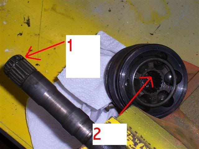

Je voudrai savoir si les cardan volvo 400 on la tete qui se retire ?
Je pense que oui
ayant trouvé ça
En cherchant sur le forum, j'ai trouvé ça
Mais rien qui dit comment la sortir (a part le circlip que je ne voi pas...)
Ma question est comment la sort on ?
Certain disent sur le net de taper dessu...
Ma 460
Message par boudav67 » mer. 16 avr. 2008, 20:40
en 1 la gorge pour le cerclip
en 2 le cerclip

Message par Zanasea » mer. 16 avr. 2008, 21:26
Merci de ta réponse.
Mais ça me dit pas comment l'enlever

Message par dacascos » mer. 16 avr. 2008, 23:02
J'ai pas réussi, mais en tapant très fort, çà doit marcher

Message par Zanasea » jeu. 17 avr. 2008, 08:15
J'ai pas envie de tt casser non plus :roll:
Donc bon, je vais essayer de voir si je trouve un cône...

Message par Zanasea » jeu. 17 avr. 2008, 19:41
J'ai acheté un cone et je l'ai changer avec, c'est pas trop dur finalement...
