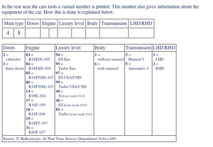

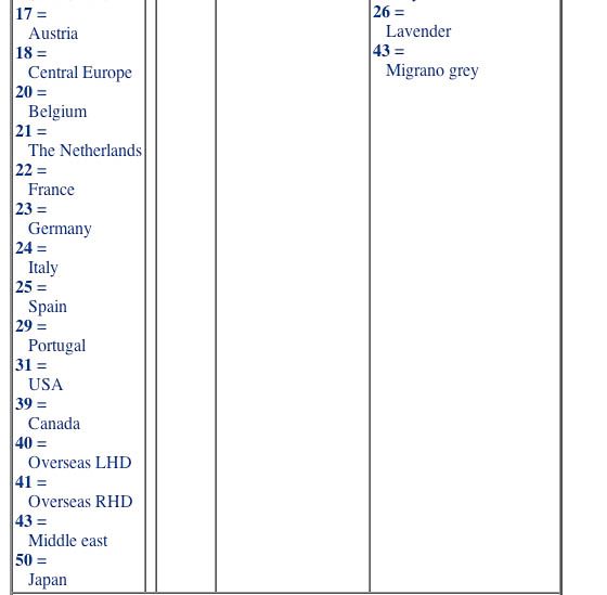

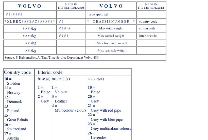

Ca veut dire quoi, Est il possible de faire un VIN Reader pour ce genre de référence, en particulier pour les options

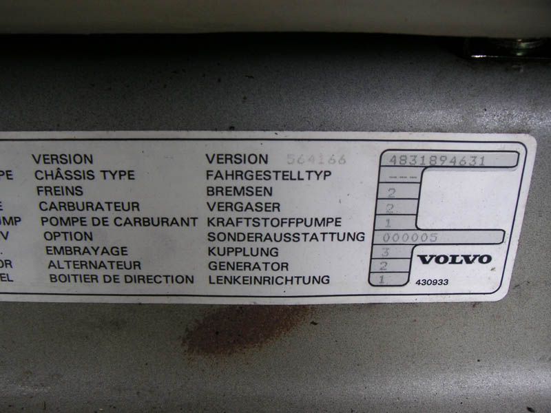

ca c'est mon autocollant, je rapelle que ma voiture est une es de 1991 avec le toit ouvrant et noire métalisée, pas beaucoup plus d'option d'origine javascript:emoticon(';-)')
ca c'est celle d'AG, ES de 1992, smoke silver, pas d'option
Alors à votre tour, vous en pensez quoi, c'est marqué quoi dans les votres?
