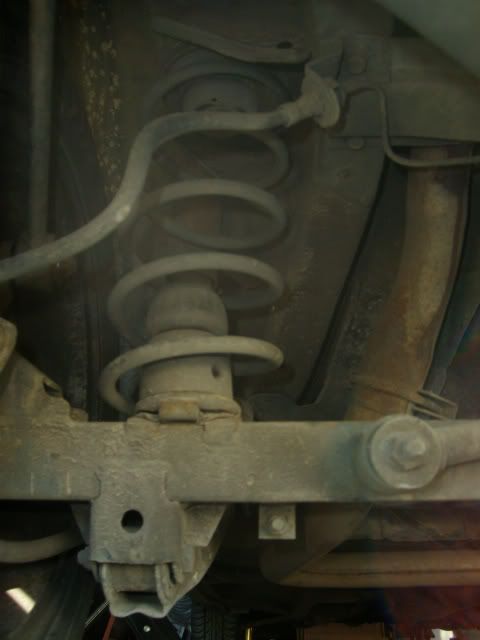

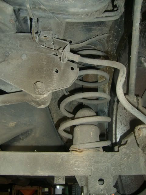

Message par fripp » mer. 25 juin 2008, 18:48
voilà
et voilà, bon on voit pas grand chose, mais pour le moment j'ai pas la possibilité de la mettre sur chadelles ou sur pont. Si vous voyez déjà quelque chose...

Message par thance » mer. 25 juin 2008, 19:04
On verra rien a ces endroits la :-| , enfin je pense...
Faudrait faire une tof du milieu...

Message par Ben » mer. 25 juin 2008, 19:23
bin non au contraire, je pense justement que c'est là que ça coince, les ancrages du train arrière qui auraient pu être arrachés sont dans le coin.
apparemment le point d'ancrage de la barre transversal panhard parait arraché, il faut aussi contrôler les attaches amortisseurs, biellette barre stab, et les tirant av et ar. c'est peut être jouable en passant chez un carrossier, mais bon c'est sur que ça sera pas le plus intéressant financièrement parlant pour toi :-|

Message par Harry » mer. 25 juin 2008, 20:37
Le choc est sur l'axe n°1 sur la photo (en vert).
N°2 et la barre Panhard ne peut que suivre le mouvement.
Par contre en sens inverse elle va se tordre !!!
L'impact à corriger est dans le cercle rouge (n°3).
On peut presque voir une déchirure du métal au centre.
Là, on y voit plus clair...

Message par vtec » mer. 25 juin 2008, 21:37
A mon humble avis, il n'y a que cette fixation de barre qui a bougée! Le reste des éléments de suspension étant montés sur silent-blocs, je pense que ce sont ces derniers qui ont "encaissés" le choc! :roll:
