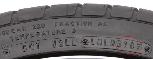

En effet, il y a un moyen pour déterminer l'âge d'un pneu.
Regardez sur le pneu, il y a le nom du fabricant, la grandeur et d'autres détails qui nous sont déjà familiers d'ailleurs.
Mais, à la fin des ces détails, vous aurez noté des chiffres ou nombres addititionnels qui seraient stratégiques à la prévention.
En voici une illustration et la signification essentielle :
= 237 veut dire - fabriqué la 23e semaine de 1997,
= 463 veut dire - fabriqué la 46e semaine de 1993,
= 1402 veut dire - fabriqué la 14e semaine de 2002,
= 5107 veut dire - fabriqué la 51e semaine de 2007, etc.

Instructif ton info ... mais comment / ou connaitre les chiffres du jour ou de la derniere fabrication ??
le plus recent que tu affiches date de 2007.

Pour avoir bossé dans une usine de pneus, je confirme cette information. La plupart du temps les 4 chiffres de la date sont précédés de la mention DOT (Department Of Transportation) car également homologués pour le marché américain.
Pour résumer, l'inscription est de la forme : DOT aa ss (avec aa année sur 2 chiffres et ss numéro de la semaine).
Un pneu fabriqué aujourd'hui portera donc la mention DOT0847. ;-)

J'ajouterais, de plus, que le fameux DOT doit être visible sur 'l exterieur de la roue (Flanc du pneu renforçé!) ;-)

Et sur une roue de moto, c'est quoi le côté exterieur ? :mrgreen:
Pour les pneus auto, la règle du "DOT à l'exterieur" n'est plus une vérité absolue depuis l'apparition des pneus directionnels. ;-)

tout a fait! moi aussi quand je montais des pneus, je cherchai le DOT vers l'exterieur
et effectivement, depuis les pneus avec un sens de rotation...
le DOT, tu te le colles au... :mrgreen:
