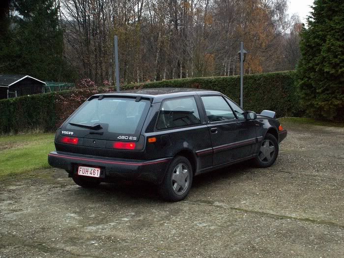

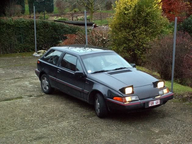

En voici deux, elle est sale, avec des plaques qui ne sont pas les siennes mais en attendant ;-) Image
Message par jonathan » ven. 16 déc. 2005, 19:45
noire liseré rouge, to, de 91, ca me dit quelque chose ca !!!
aussi avec des petites plaques a l avant !
Message par JL-L » ven. 16 déc. 2005, 20:14
91 & gros retro ???
Messages :10416
Message par Ben » ven. 16 déc. 2005, 20:23
bin oui comme la mienne.
Message par jonathan » ven. 16 déc. 2005, 20:35
ben oui, comme Allblack.

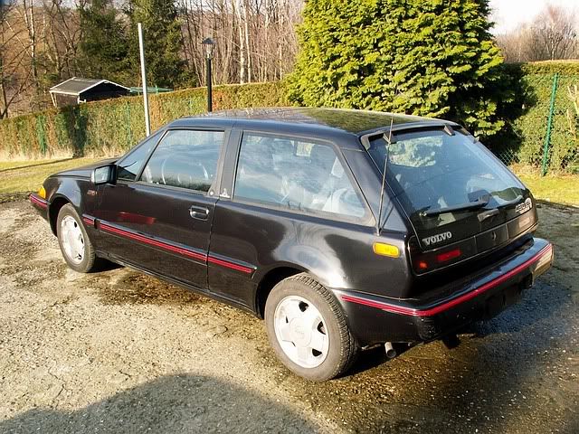

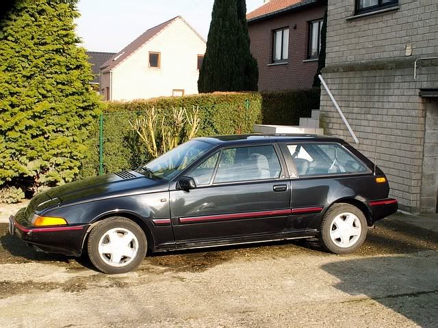

Pour le plaisir, deux photos....
