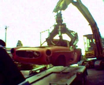

allblack a écrit :Une belle fin pour une p1800
Je vous rassure, j`avais démonté tout ce qui était sauvable, la caisse était un tas de rouille, elle aura quand meme permis de sauver sa soeur en bien meilleur état qui commence à prendre sérieusement l`apparence d`une voiture.
A bientot pour la suite :-D
C'est LA photo pour donner une crise cardiaque à un amateur de VOLVO... :shock:

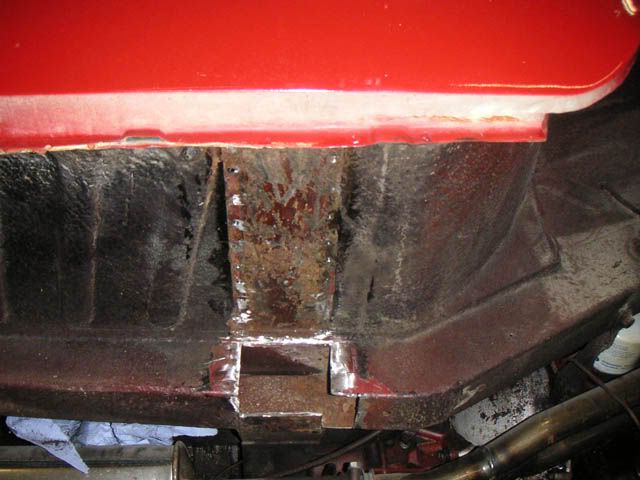

Petit travail de soudure sur les longerons de la P1800
[img][images/thumbs/allblack_PICT0955.jpg]http://img.photobucket.com/albums/1103/ ... CT0955.jpg[/img]
il y avait un longeron et un support de cric...

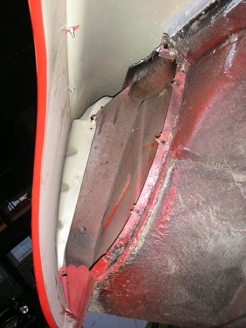

un bel intérieur d'aile

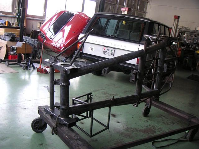

ca balance pas mal...
[img][images/thumbs/allblack_PICT1099.jpg]http://img.photobucket.com/albums/1103/ ... CT1099.jpg[/img]
mais on garde le sourire! :-D

Message par AOD » lun. 03 janv. 2005, 10:38
Pinaize sympa ton outil pour pencher la caisse :shock: shock:
Yvan
Messages :1101
Message par Yvan » lun. 03 janv. 2005, 14:16
Wep!!!!Pratique!!!
Fabrication maison???? :shock:

Message par jonathan » lun. 03 janv. 2005, 14:16
c est "made in Swiss" 8-)
ca a l air super pratique en tout cas
Message par allblack » lun. 03 janv. 2005, 14:24
C'est effectivement made in switzerland mais pas maison...
Je voulais acheter le modèle qui pivote avec la perceuse mais j'ai perdu le dépliant publicitaire, et pis je suis tombé par hassard sur celui ci en occasion alors j'ai dit banco!
Faut quand même dire que ca prends de la place, lorsqu'il est plein mais aussi lorsqu'il n'y a pas de voiture dessus.
Ca facilite le travail, mais il ne faut pas oublier de vidanger complètement la voiture avant de la faire tourner, sinon :-x
Bon la première fois que j'ai voulu l'utilisé c'était avec une voiture avec des roues à rayon, donc j'ai du commencer à fabriquer 4 pièces qui s'adapte pour pouvoir mettre la voiture dessus :roll:
Mais depuis c'est beaucoup de bonheur, si je trouve des photos d'autres voitures sur le grill je vous les mets! ;-)
Message par jonathan » lun. 03 janv. 2005, 14:39
tu dois qd meme avoir un angle d inclinaison maxi ! t as des butees pour regler ?
Message par allblack » lun. 03 janv. 2005, 14:52
Comme tu la vois là c'est un peu le maximum, le truc est super bien équilibré, et ne versera jamais en arrière, si tu le lache il remettra la voiture en position horizontale normale, en fait le but c'est de pouvoir travailler assis sur un tabouret, de souder et meuler de face, car si tu mets la voiture sur un pont lorsque tu fais ce genre de travaux tu te recois tout sur la tete et dans le coups, en plus ca fait mal aux bras de tenir la meuleuse au dessus de la tête.
C'est magique je vous dis, c'est tout juste si le travail se fait pas tout seul! :roll:
