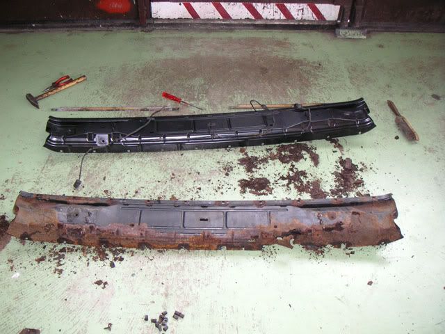

Message par allblack » ven. 06 mai 2005, 19:17
J'ai fait mon renfort de pare choc arrière ce week end...
J'imaginais le pire et je n'ai pas été décu, je vous posterai des photos la semaine prochaine et vous comprendrez, ce qui me plait pas c'est qu'après j'ai étudié le problème et la conclusion est...
ca va recommencer, c'est mal concu et ca rouillera toujours, a moins de ne plus rouler lorsqu'il pleut et de ne jamais laver la voiture, ainsi que la parquer toujours a l'intérieur... bref c'est pas possible. :cry:

Message par allblack » lun. 09 mai 2005, 12:32
Pour ceux qui veulent une raison de plus dormir la nuit...
Votre renfort de pare choc est certainement comme ca
[img][images/thumbs/allblack_renfort.jpg]http://img.photobucket.com/albums/1103/ ... enfort.jpg[/img]
Message par pabaudry » lun. 09 mai 2005, 12:39
Je crois que j'ai bien fait de pas le demonter, je le ferai plus tard.
