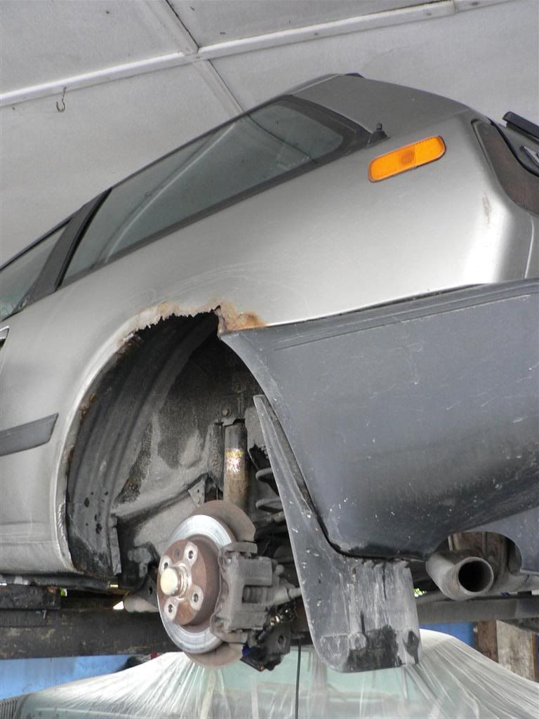

degats de la rouille sur nos 480
Message par pabaudry » lun. 09 mai 2005, 13:27
Et la solution c'est quoi? Je ne pense pas que ce soit réparable???
Messages :10680
Message par Ben » lun. 09 mai 2005, 15:09
moi ct pas si pire mais effrayant quand même, et j'ai pas eu la chance d'en avoir un autre neuf. donc antirouille pour ralentir un peu les choses.
et philosophie, ça fait du gains de poids :mrgreen:
Message par pabaudry » mar. 31 mai 2005, 18:53
J'ai enlevé l'anti gravillons sur mon passage de roue gauche, même bilan que le droit, un peu moins important quand même.
J'ai commencé à enlever la tôle malade et mis du rustol en attendant la fibre.
Faudra t' il que j'enleve le rustol avant de mettre la fibre, ou puis je la mettre dessus?
Messages :10680
Message par Ben » mar. 31 mai 2005, 19:23
je ne pense pas que ça gène, le rustol n'a pas de propriété anti adhérente. dailleurs le rustol doit normalement etre recouvert, il se dissout avec l'eau...
Message par pabaudry » mar. 31 mai 2005, 19:27
Et tu le recouvres avec quoi?
Si je ne remet pas d'anti gravillon, qui puis je mettre a cet endroit exposé aux projections d'eau, gravillons...
Messages :10680
Message par Ben » mar. 31 mai 2005, 19:49
bin moi je "l'isole" avec de la peinture antirouille ou de la cire corps creux. mais je ne suis pas expert.

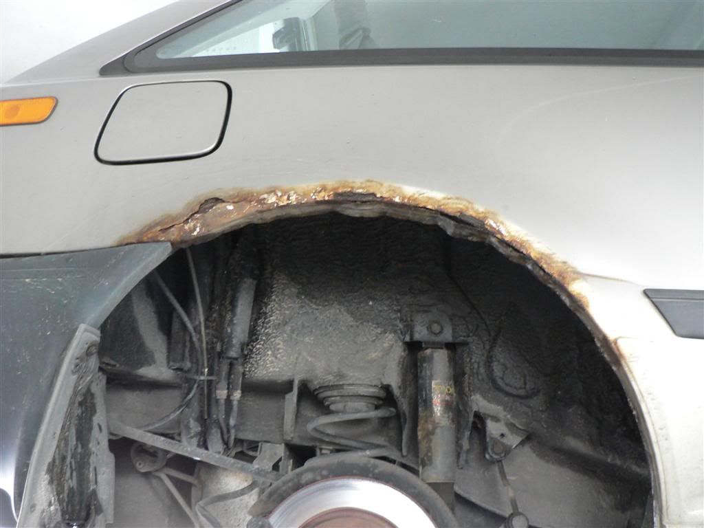

Rouille
Message par JMV11 » lun. 03 avr. 2006, 11:24
jonathan a écrit :les photos se passent de commentaires :
Toute cette corrosion à cause d'une bête erreur de conception.
Voilà des photos qui pourront faire l'objet d'un cas concret pour mes stagiaires: "Proposez des solutions pour prévenir ce phénomène". Par contre, je me demande si les tôles des ailes sont zinguées en face interne.

Message par JMV11 » lun. 03 avr. 2006, 21:21
Techniquement il est impossible de garantir une voiture contre la corrosion au delà de 12 ans, sauf avec des maintenance périodiques ou un chassis galvanisé et une caisse faite en autre chose que de l'acier.
Pour les ailes de la 480 il s'agit clairement d'un problème de conception probablement résolu vers 90.
