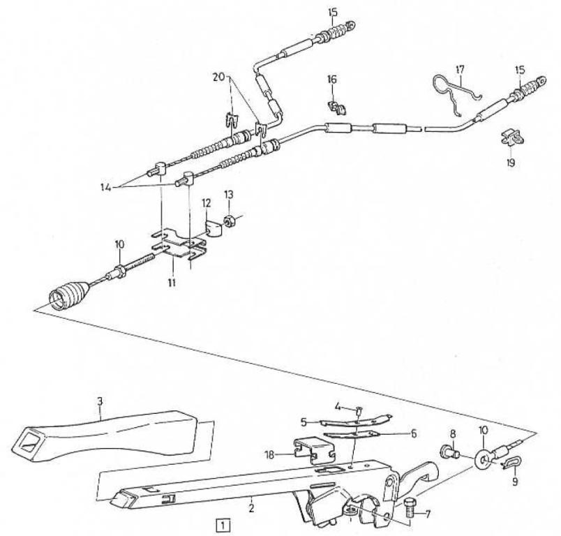

J'ai amene la 480 au controle technique, et je suis recale.
Recale au Lux, pfff :-( faut presque le faire expres.
Je voudrais donc encore une fois solliciter vos experiences, cette fois en matiere de frein a main :-D dont je dois regler la course.
J'ai vu un eclate sur le site:
et je suppose que c'est les ecrous 10 et 13 qui vont etre utiles.
Ou sont ces ecrous? Sous le cache du frein a main :) ou sous la voiture :cry: ? Je pose la question avant de me lancer, parce que pour aller sous la voiture, il faut que je la gare avec deux pneus sur le trottoir, puis que j'execute une serie de reptation grotesques et pis y a des cloportes
Bah sinon, je dois faire regler le parallelisme (la ca fait ch*** parce que je voulais d'abord faire la refection du train avant), et puis des avertissements pour:

Chapark a écrit :J'ai amene la 480 au controle technique, et je suis recale.
- Teneur en CO (la c'est marrant, parce que j'ai demonte les bougies qui etaient bien blanches, donc melange pauvre, mais je suis encore habitue aux carbus)
- Valeur lambda
- Canalisation de freins corrodees (ca j'y ai eu droit sur toutes mes voitures, quelle bande de nazes ces guignols)
Chapark
c'est sous la voiture que ça se passe, il faut agir sur l'écrou n°13 sur le schéma

Message par Chapark » mar. 10 juin 2008, 21:18
carter911 a écrit : c'est sous la voiture que ça se passe, il faut agir sur l'écrou n°13 sur le schéma
Malaka! Kurwa macz! C'est bon, je vais retourner m'allonger sous la caisse :roll:

Message par Vince » mar. 10 juin 2008, 21:23
Effectivement, ce réglage se fait en rampant sous la voiture. En plus si tu es chanceux tu auras un sileuncieux à ce niveau qui rendra le réglage encore plus difficile
Mais je dois t'avouer quelque chose qui sera peut-être encore moins réjouissant...
La question fondamentale est "le frein à main est-il efficace" ?
Si oui, c'est effectivement un simple problème de réglage. Dans ce cas, il faut vérifier si les câbles sont détendus. Si oui, il faut bien régler à l'endroit que tu indiques. Si quand le levier de frein à main est baissé, les câbles sont encore tendus, c'est que le souci ne vient pas du frein à main mais de tes plaquettes qui sont fatiguées. Si elles sont "juste" fatiguées, il faut régler le rattrapage au niveau des étriers ; si elles sont mortes, il faut les remplacer et de toutes façons faire le réglage au niveau des étriers.
Sur chaque étrier tu as, cachée derrière un cache, une vis BTR qui règle la position des plaquettes au repos. Il faut lever la roue et régler cette vis de sorte que les plaquettes affleurent les disques quand aucun frein n'est serré (ni le frein de service ni le frein à main). Perso j'avais reglé au micropoilième près. Frein à mein serré au deuxième cran et le contrôleur a un peu ramé. La machine indiquait "frein de stationnement, manque de progressivité" :)
Si le frein à main n'est plus efficace du tout ou n'est efficace que d'un côté, c'est beaucoup plus simple : Tes câbles de frein à main sont morts ou un de tes étrier est mort...

Message par Chapark » mer. 11 juin 2008, 12:48
Ayé! Frein resserré (aujourd'hui j'ai des accents sur le clavier ;) ) :-D
Bon, la pièce où se joignent les deux câbles (ce que vous appelez je crois le palonnier :?: ) est pas mal de biais. J'ai deux câbles différents en fait, à voir les extrêmités, donc il y en a un qui serait plus long que l'autre? Enfin, vu l'articulation au niveau du palonnier, ca ne doit pas être facile de l'avoir droit - je sais pas :?:
Sinon j'ai testé le frein dans une bonne pente, et la voiture ne bouge pas. J'espère que ça va passer ce coup-ci, parce que sans contrôle pas de carte grise, donc pas moyen de se rendre légalement à Liège où je peux occuper un pont pour faire ça proprement (et j'ai fait assez de conneries sans carte grise quand j'étais jeune, là statistiquement les problèmes me pendent au né telle l'épée scintillante de damoclès - les luxos sont doués pour faire de l'exécrable poésie :mrgreen: ).
Vince, tu avais raison, il y a le pot juste en-dessous du réglage. Caramba :roll: Ti pousses un chouillat la vis, ti retournes la clé plate pour la pousser un chtit peu plus, ti re-retournes la clé, et comme ça pendant 5 minutes :lol:
Messages :10414
Message par Ben » mer. 11 juin 2008, 12:53
à mon avis c'est pas bon signe pour l'état de tes câbles que la palonnier soit de travers :-|
as tu essayé de constater si il y a un déséquilibre ?
par exemple en levant l'arrière et en essayant de comparer la force à appliquer à chaque roue pour la faire tourner.

Message par Chapark » mer. 11 juin 2008, 13:02
Oui je me disais aussi que ça n'augurait pas bon pour les câbles. Mais comme écrit, ils ne délivrent pas de carte grise ici si la voiture ne passe pas le contrôle. Moralité: je ne peux même pas demander une vignette de stationnement, et je dois remettre tout le temps de la caillasse dans le parcmètre parce que les képis sont à l'affût (quoique moins que par le passé il me semble).
Donc un réglage rapide pour faire passer ça au contrôle, puis une fois la voiture sur le pont j'aviserai. Je ne me vois vraiment pas changer les câbles de frein à main en m'allongeant sous la voiture :lol:

Palonnier de travers = gaine de câble écrasée, le plus souvent à cause de la corrosion.
Avant d'aller claquer du blé en CT, rends-toi à un endroit ou il y a du gravillon, lance l'auto et serre ton frein à main.
Si une seule des roues se bloque, c'est mal barré pour le CT
