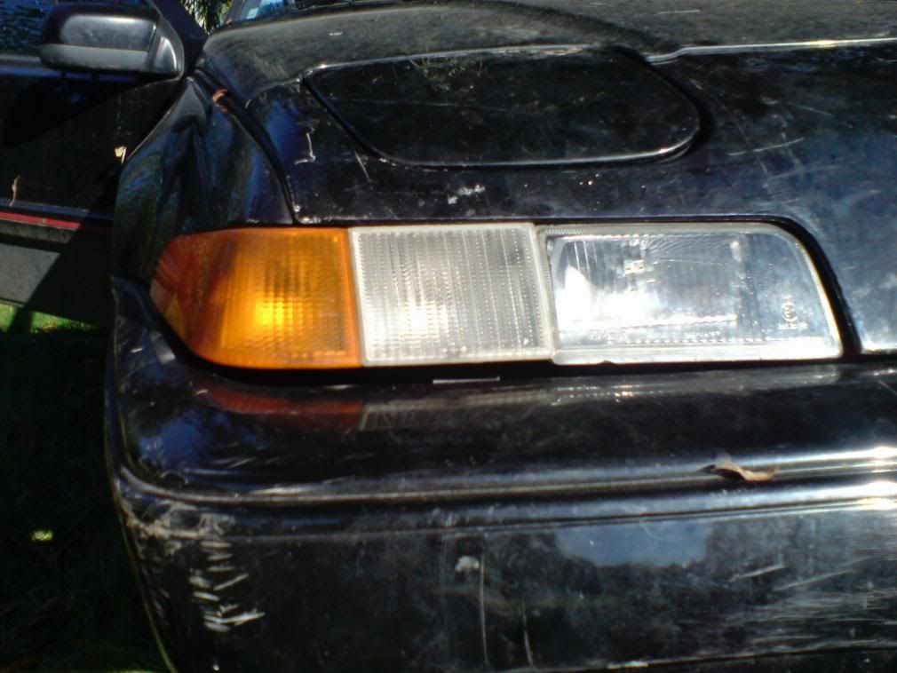

Goldentichke
Messages :706
Message par Goldentichke » lun. 24 sept. 2007, 12:34
thance a écrit :Image
Si tu veux je peux démonter la pièce manquante sur les deux 480 de chez Anguilleman; j'en ai besoin d'une pour ma 480 because pièce fêlée, et je te prends la 2ième. ;-)
Pour le price je dois lui demander, j'ai prévu d'y aller la semaine prochaine pour tes pièces (faudra qu'on fasse un dernier check-up de ta liste ;-)).
Une antenne électrique t'intérresse tjrs?

Goldentichke
Messages :706
Message par Goldentichke » mar. 25 sept. 2007, 10:15
Bin la pièce qui manque sur la photo quoi, c-à-d la calandre avec le contour des longues portées.
Il y en a 2 à la casse.

Message par thance » lun. 01 oct. 2007, 09:41
Goldentichke a écrit :Bin la pièce qui manque sur la photo quoi, c-à-d la calandre avec le contour des longues portées.
Sorry, j'avais pas vu ta réponse :oops:
En fait je pense t'avoir mis ça dans la liste...
Mais ce qu'il faudrait c'est un AB av passager phase 2... il est peté sur la green...

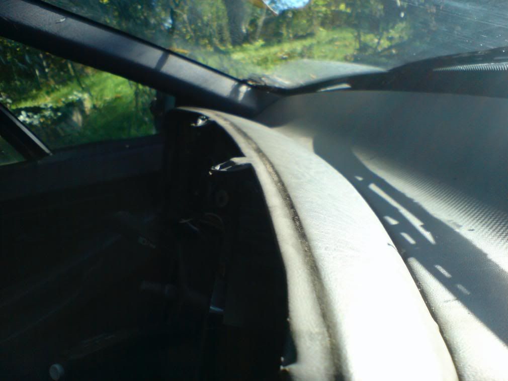

Sinon pour un peu agrémenter :
J'ai réussi a réduire sensiblement le jour, mais ça ne bouge plus, je pense que ça va rester comme ça...
Et je vais devoir trouver un systeme pour faire tenir les attaches du haut de la casquette de tdb, ils sont morts...
