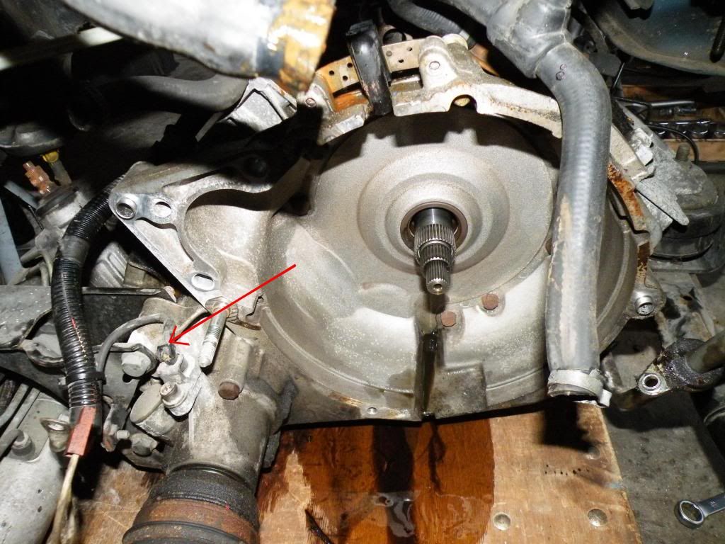

- boudav67
- Messages :3199
Re: cosse de compteur sur la boite
celui là

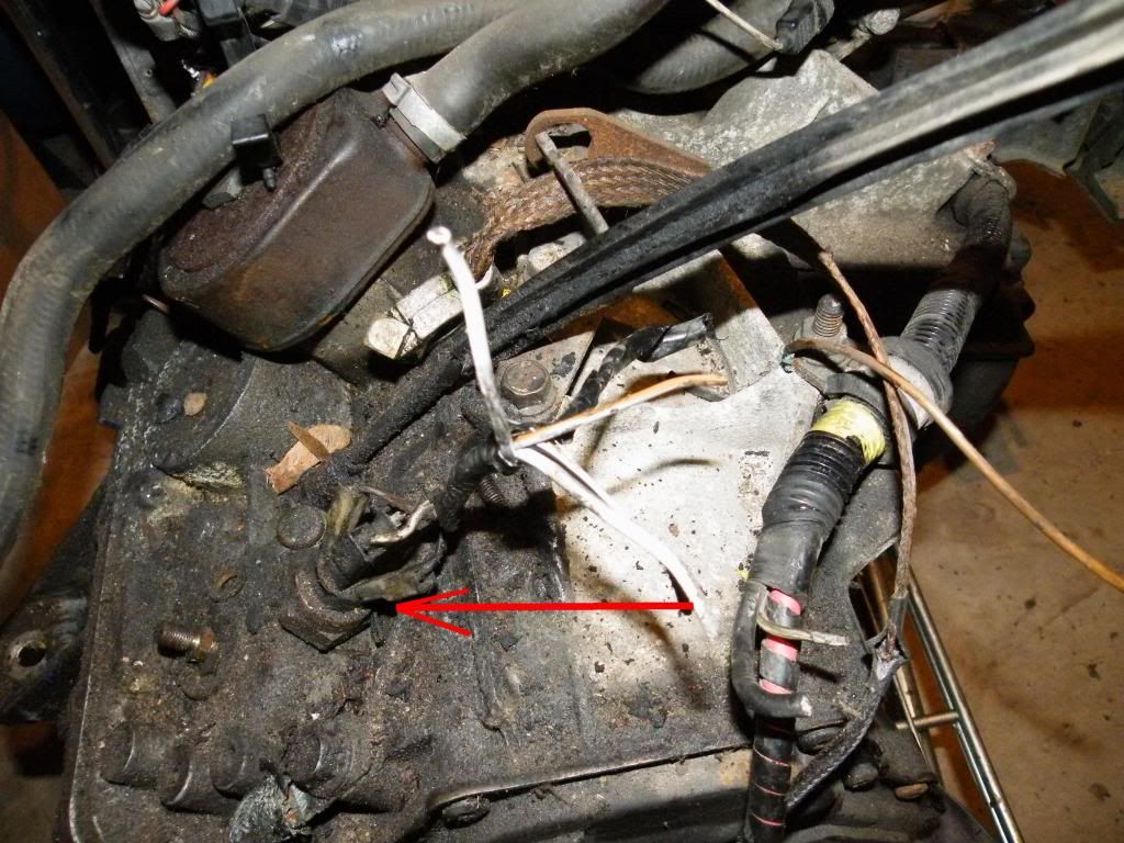

- boudav67
- Messages :3199
il n'a rien à voir avec le compteur
elle gère le démarrage sur P et N plus les feux de recul
je reste perplexe sur le fait que ton problème de compteur vienne d'un capteur de boite
sinon le capteur d'une boitoto pour le compteur est là
es tu sur que ton compteur pour le test n'a pas le même souci

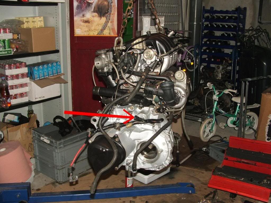

- boudav67
- Messages :3199
ok, alors sur la boite tu dois avoir une fiche noir
comme celle ci (l'exemple est pris sur une boite méca mais de souvenir c'est pareil)
débranche cette fiche, nettoie la, vérifie les contacts et regarde ce que ça donne
