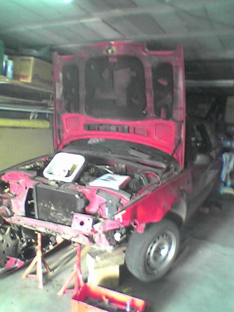

Voici les photos de la pompe de celand 42
Une petite question celand42, ta 480 est sur chandelles, c'est que tu es en train de la refaire totalement?
Elle à l'air d'avoir eu un choc à l'avant gauche, que s'est il passé?
- Jerlab
- Messages :13897
J'ai vu pour le choc avant
C'est bien d'abvoir une banque de pièces à domicile :-)
