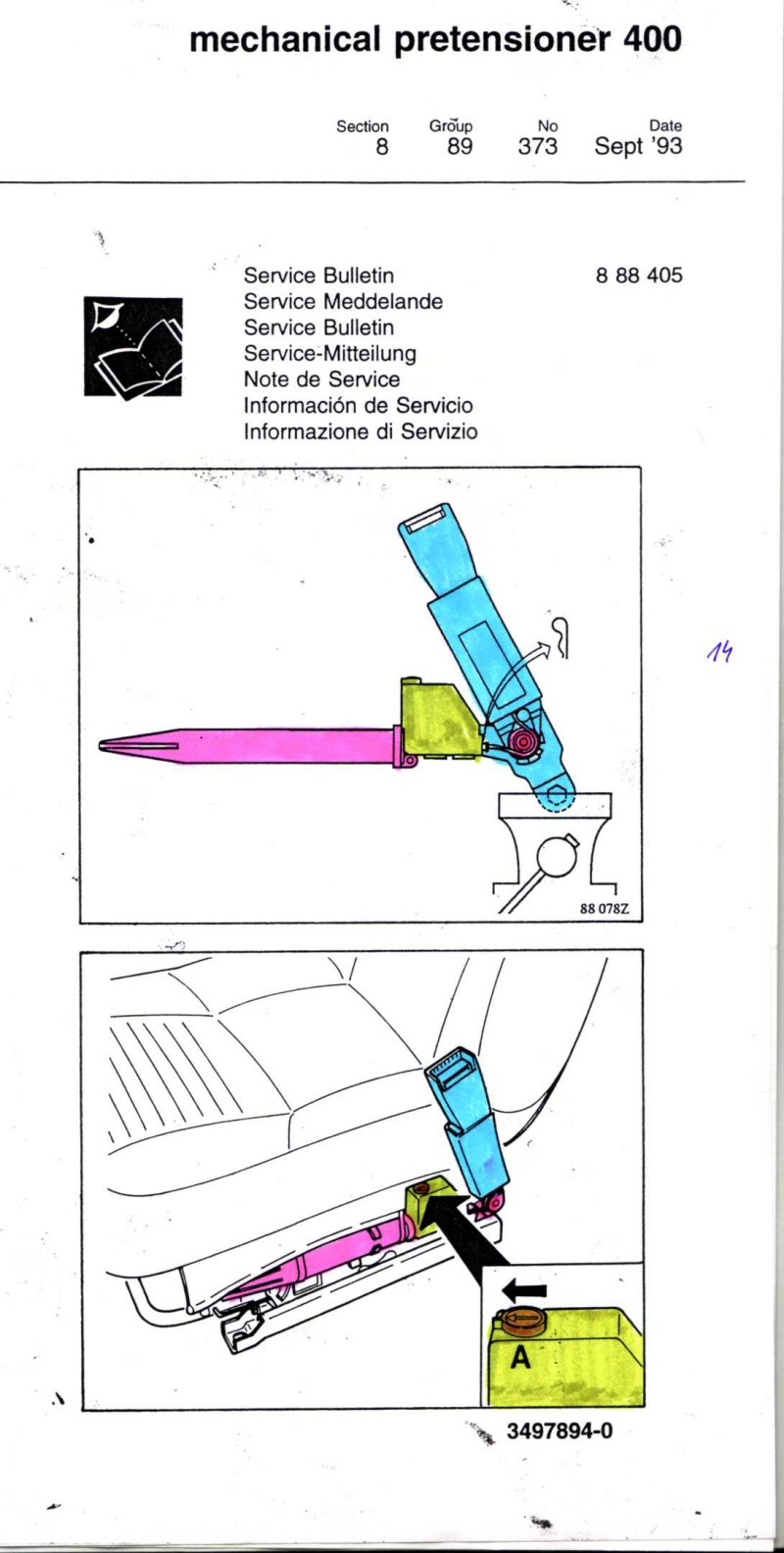

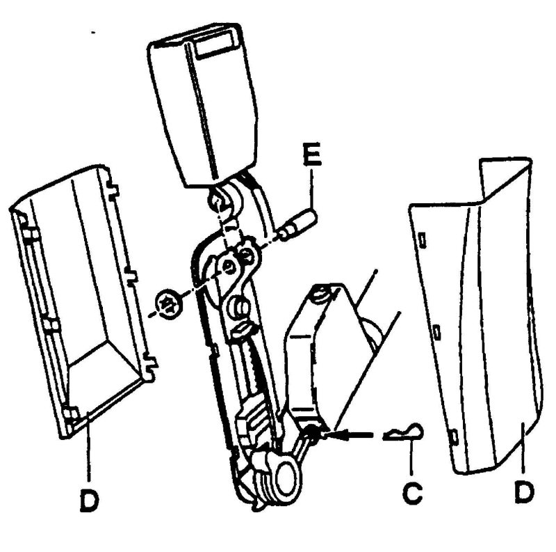

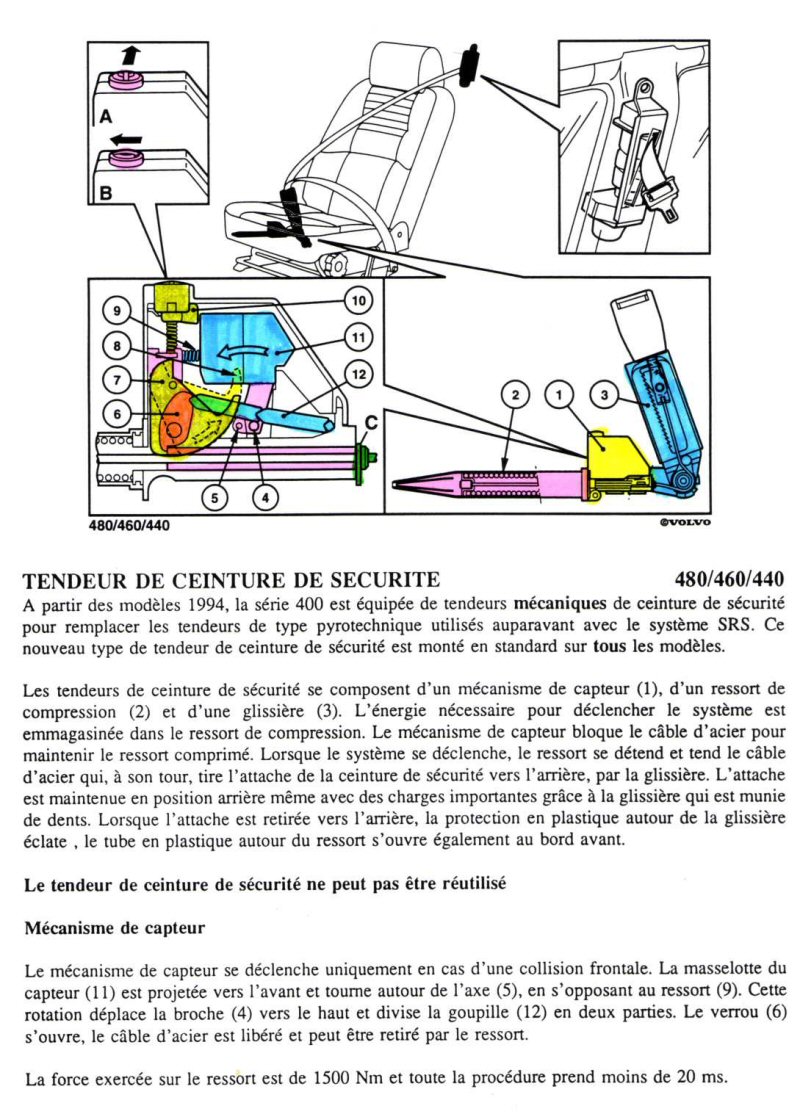

Et 4 images sur la technique des prétensionneurs mécaniques. Comme toujours, remercions Bernard
