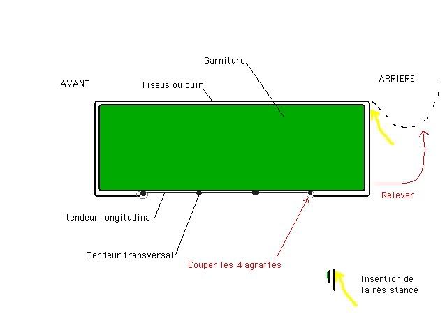

Pour le déhoussage du peu que j'ai vu sur le net et chez moi, tant qu'on arrive à sortir les sièges je pense pas que ce soit la fin du monde. Moi j'ai pas pu les sortir donc j'ai glissé et attaché les résistances.

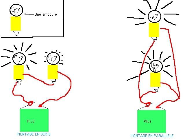

Alors j'ai eu une idée : Image
Pourquoi pas transformer les 2 résistances en série...en deux résistances en parallèle ! Comme ça les deux profitent de la même tension/intensité et ça chauffe plus vite.

Voilà. En ce qui concerne la fin du montage des résisances d'assises, j'ai fait comme pour celles de dossiers, c'est à dire ça:

Tu comprend mieux ?
