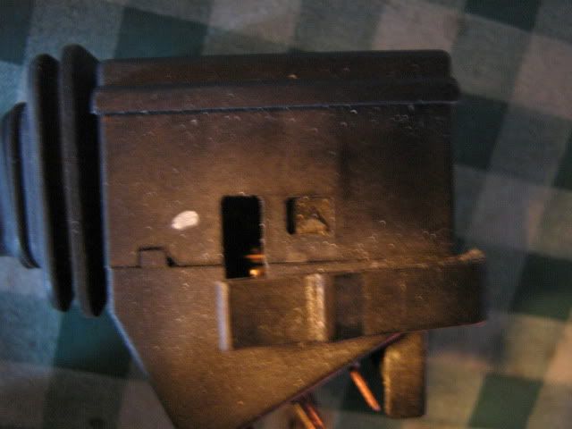

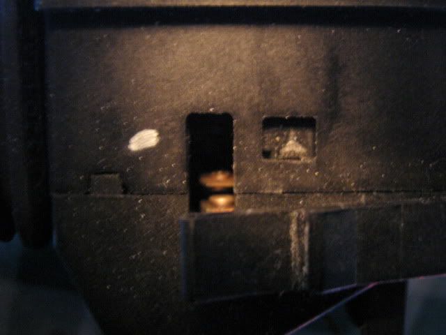

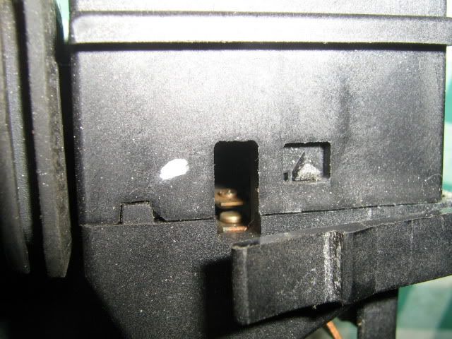

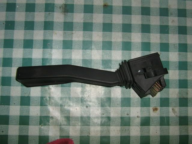

Alors voilà le commodo en question déposé:
Sur la face inférieure, derrière la patte de fixation, il y a un trou:
Par lequel on peut voir le contact d'appel de phares:
Que l'on vois peut être mieux avec le flash:
C'est ce contact qui "charbonne" et donc, empêche les appels de phares ;-) !
Il suffit tout simplement de plier un petit morceau de papier a poncer (grain fin) en 2, de l'insérer dans le trou, entre les deux contacts, et de nettoyer ceux ci! Un petit coups de nettoyant a contacts pour finir et le tour est joué :aj !
