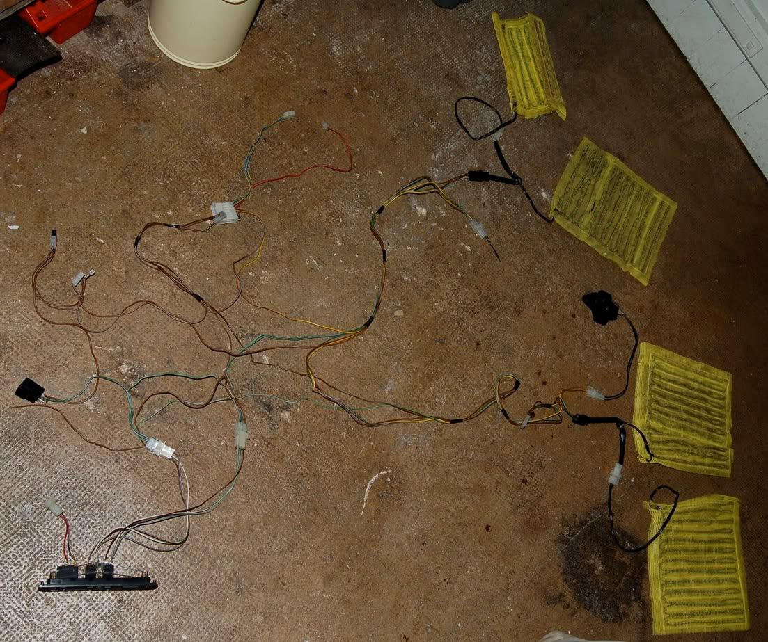

Message par PA.chab » dim. 21 janv. 2007, 16:16
Voilà tout ce que j'ai récupéré. C'est d'un bout à l'autre: des résistances jusqu'aux inters.

Le problème c'est qu'aucune des prises ne correspond. Les couleurs je les retrouve à certain endroits dans mon faisceau.
La 480 sur laquelle j'ai tout récupéré avait les parechocs peints, rétros phase 1, horloge digitale, c'est à peu près toutce dont je me souviens pour identifier l'année..Ah oui, elle était blanche, et plus de moteur. Je vais envoyer des photos de mon faisceau et de la doc circuit électrique que j'ai épluchée.

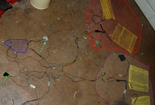

Message par PA.chab » dim. 21 janv. 2007, 17:03
alors voilà quelques annotations...

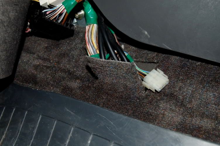

Flèche bleu ciel: prise présente sous le vide poche de l'accoudoir central.
flèche vert clair: Prises préente derrière le vides poches centraux ( sous le TdB, devant le levier de vitesses)
entouré en bleu: branchements des ampoules d'allume cigare, d'éclairage du cenrier et d'éclairage des inters LP et sièges chauffants + la petite prise avec fils marrons qui traine sur la prise fléchée en bleu ciel :arrow: donc trois ampoules au total.
entouré en rouge: Résistance conducteur, dans la bouclette rouge :arrow: connexions (coupée ici) qui va à l'attche de la ceinture conducteur
entouré en violet: Résistances passager plus détecteur de présence.
Si on regarde bien, les câbles marron fon un tour de tout, puis les câbles verts idems dans l'autre sens.

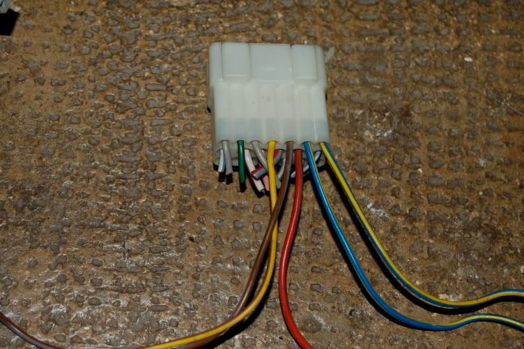

Détails des prises citées plus haut:
Voilà une prise que j'ai trouvé chez moi, elle a les mêmes couleurs de cables que celles du faisceau démonté à savoir marron, blanc/vert et blanc/bleu:
J'ai aussi sous mon siège une alim qui traine: jaune et marron
+ un détecteur vers boucle de ceinture: prise noire et fils vert/blanc et marron
