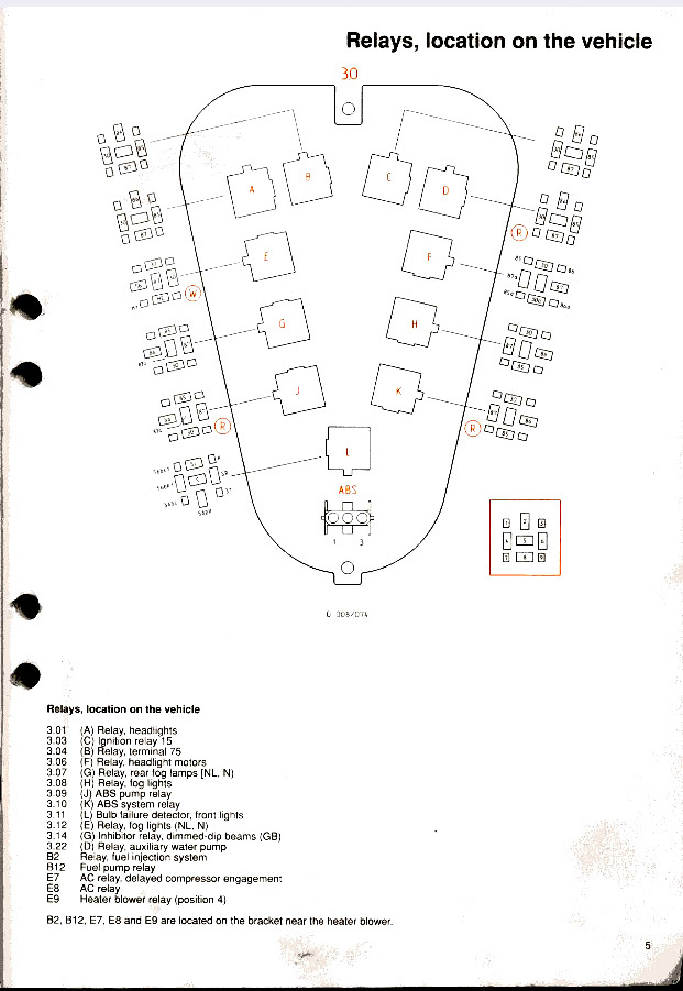

il me semble que tu as déjà ouvert un sujet là dessus, voila la description de la boite à relais, issu du pdf dont je t'avais indiqué le lien, et qui me parait fort utile pour te sortir du mauvais pas dans laquelle se trouve ta 480.
ne cherche pas à remplir complètement cette boite à relais, d'origine elle ne l'est pas, je pense que certain se sont déjà frotté au problème et avec un peu de persévérance et la fonction recherche du forum, les infos sont forcément quelques part.

Salut je reviens vers vous car après avoir reçu mon cem qui m’a refait tout fonctionner normalement je rencontre un autre soucis je n’ai pas de phare aucun il ne se lève pas quand je les lève manuellement il ne s’allume pas j’ai aucune longue porter j’ai juste les clignotant et les feux stop à l’arrière des idées ?
Messages :10711
Re: Besoin d’aide boîte à relais
Message par Ben » sam. 21 févr. 2026, 18:25
pour le coup il y a un relais spécifique dans la boite à relais, si tu ne l'as pas je pense que c'est normal.
je vois qu'il est indiqué en A, mais j'ai un doute, il va falloir que je me décide à aller regarder ce qui se passe dans ma boite à relais, je ne t'ai peut être pas mis la bonne boite à relais, je ne pensais pas qu'il y avait des variations importantes entre série 1 et 2, mais je me suis peut être fourvoyer :mrgreen:
il arrive qu'ils s’allument mais ne se lèvent pas, là ça vient des moteurs, mais vu ta description, je pense que c'est le relais.

J'ai pas eu le temps d'aller la voiture, mais d'après le lien qui décrit les boîtes à relais suivant les années, c'est bien ça le A, pour les phares, et le F pour les moteurs de phare, ça doit être ce deuxyqui est spécifique.

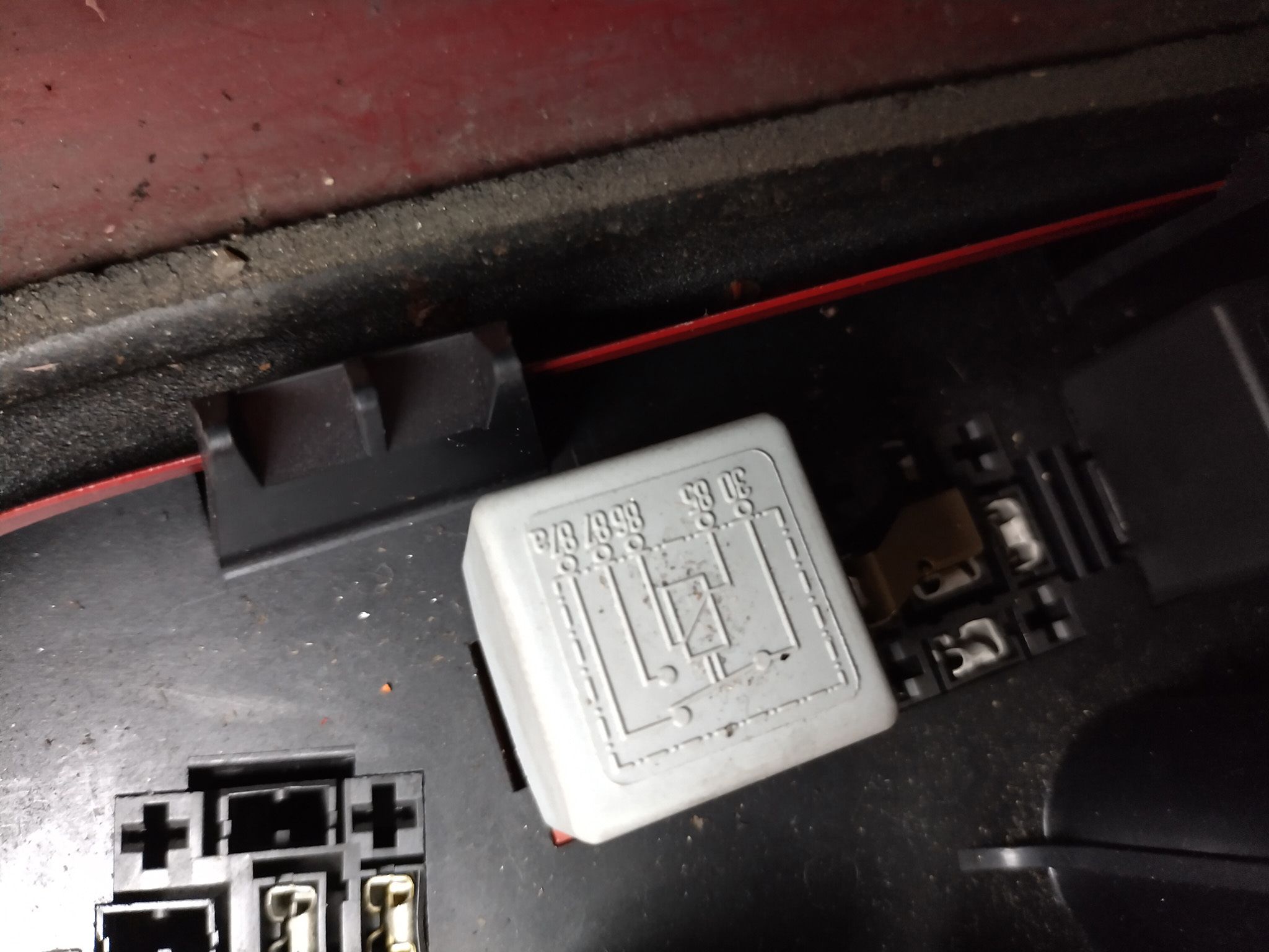

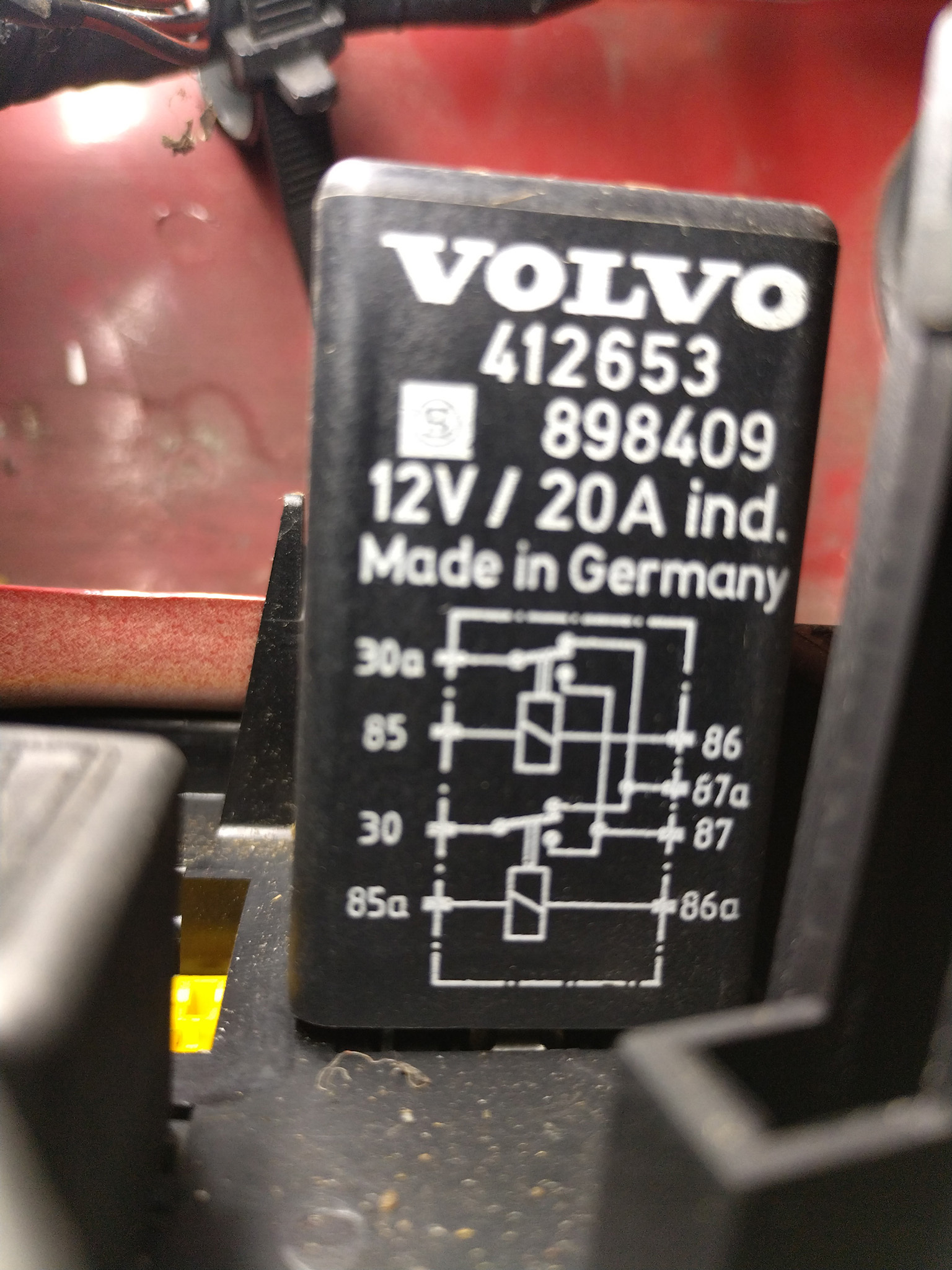

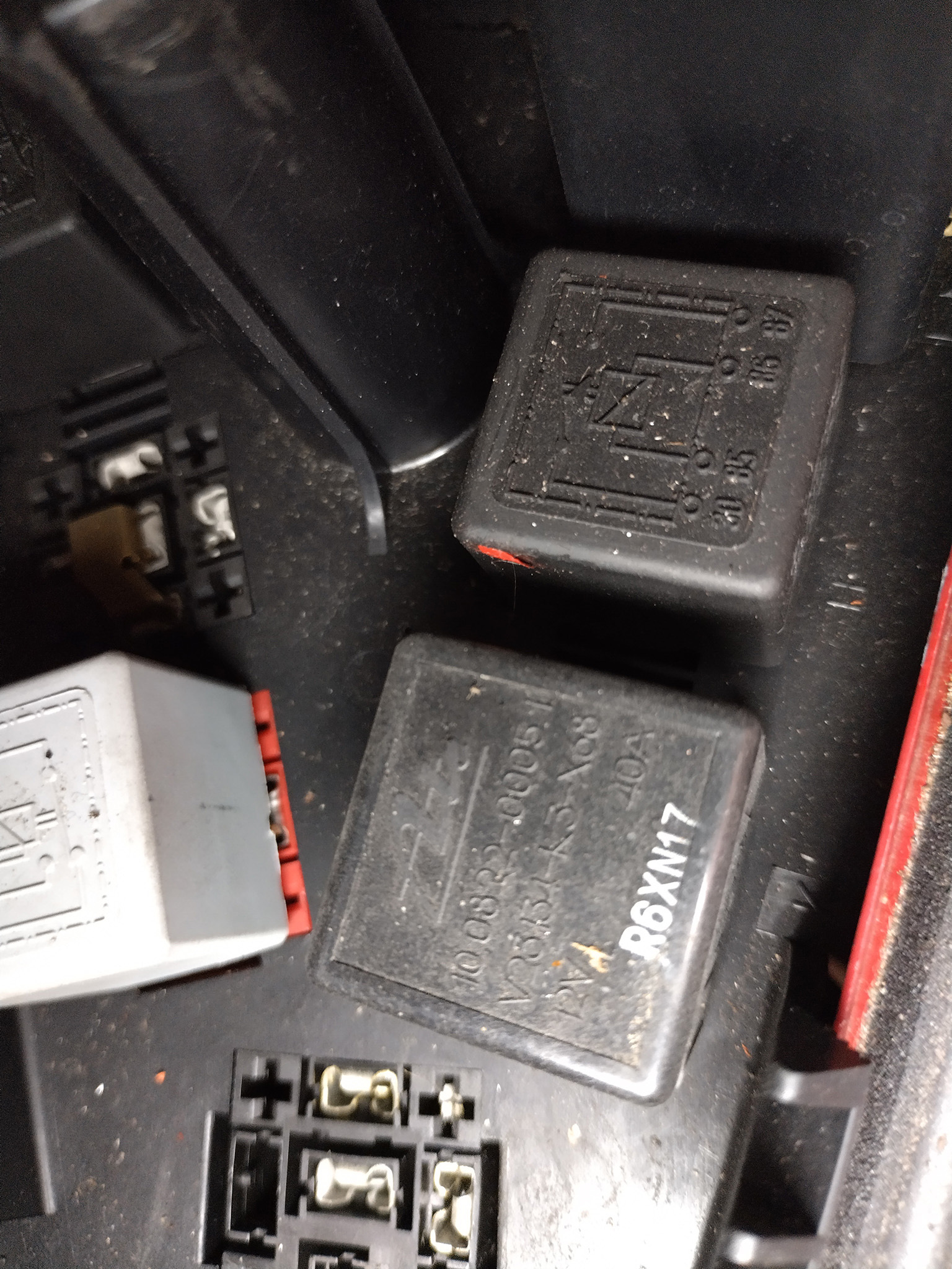

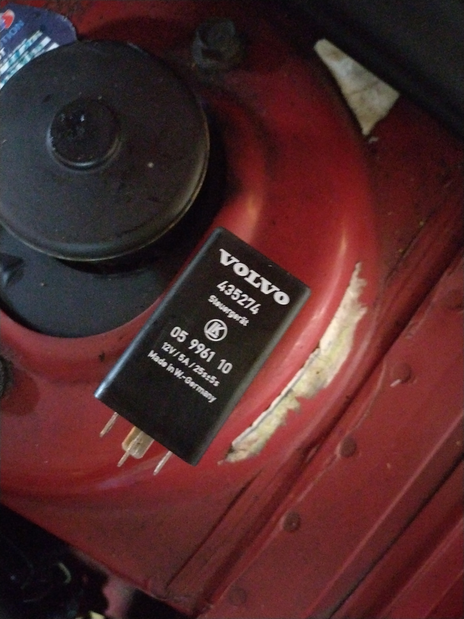

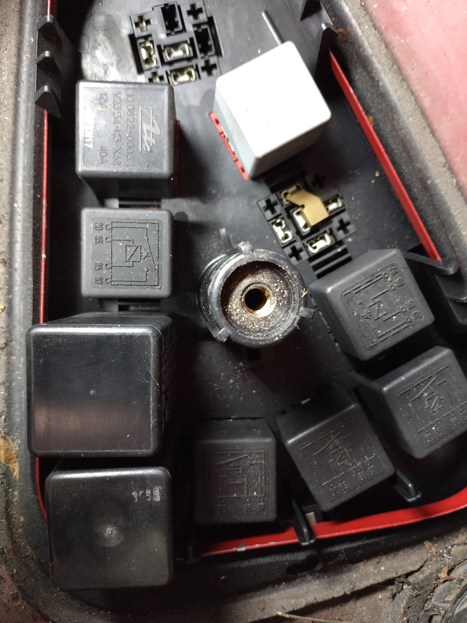

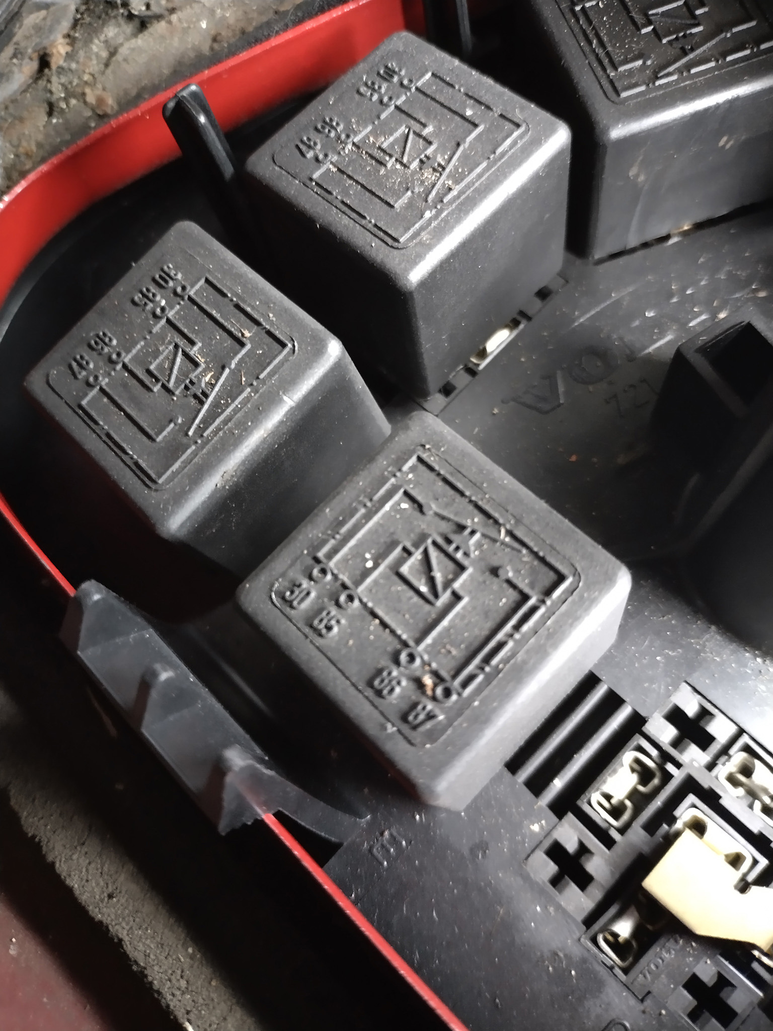

bon voila, j'ai ouvert ma boite à relais...(pour la petite histoire j'y ai trouvé le relais de pompe à eau défiché, j'imagine au moment de l'ouverture, mais le connecteur ne tiens plus à sa place, j'ai bien galéré à le remettre)
K,H
D pompe à eau
F pop up
B,C
E,A,B
J
d'apres moi ils sont tous classiques sauf les deux grands pour la pompe à eau et les pop up.
j'ai essayé de les identifier, je pense qu'il vaut mieux que tu te bases sur le liens du forum et non sur celle que j'ai publié qui doit correspondre à une serie2

Merci infiniment je vois que sur une prise de relais tu a une sorte de pâte dorée qui relis une autres connectique j’en avais également une mais je l’avais enlever je penserais que c’était un relais qui avait claquer et qui avais laisser sa patte de connections dessus c’est grave ? Si oui je peux en racheter une ou ça exactement merci
Messages :10711
Message par Ben » mar. 24 févr. 2026, 10:00
J'imagine que ça sert à quelque chose, mais j'ai du mal à déterminer quoi avec les doc fournis au dessus. Antibrouillard ar ?
J'ai vu aussi sur un des doc intermittence ?
Je sais que sur les premiers modèles il y avait un switch sur le câble d'accélérateur qui permettait de couper la clim et de mettre les essuies glaces à fond en cas de forte accélération, c'est peut être une trace de sa disparition sur les modèles postérieur.
Tu verras ce qui ne marche pas, antibrouillard, essuie glace .....?
