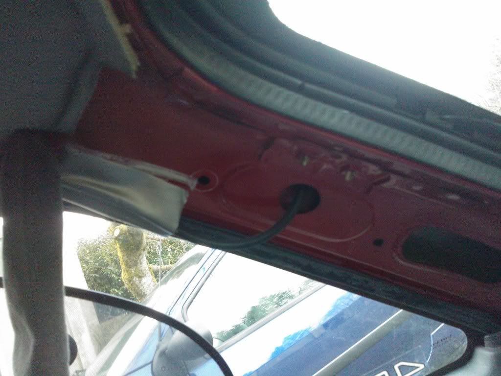

je me retourne pour faire une marche AR tout à l'heure et qu'es ce qui me saute aux yeux !!!
sur ma série 1 de 91

Tu t'es dit "M*rde ! On m'a piqué ma garniture de montant arrière !" ?Ben a écrit :je me retourne pour faire une marche AR tout à l'heure et qu'es ce qui me saute aux yeux !!!

non je ne les ai pas remonté depuis l'épisode de grêle, ça va bientôt faire 2 ans.
par contre je me disais ce matin (en roulant en marche avant) que je ne sais pas où redescend le tuyau, puisque mon montant avant est également dégarnie et que je ne voit rien à droite. il passe à priori à l'intérieur.

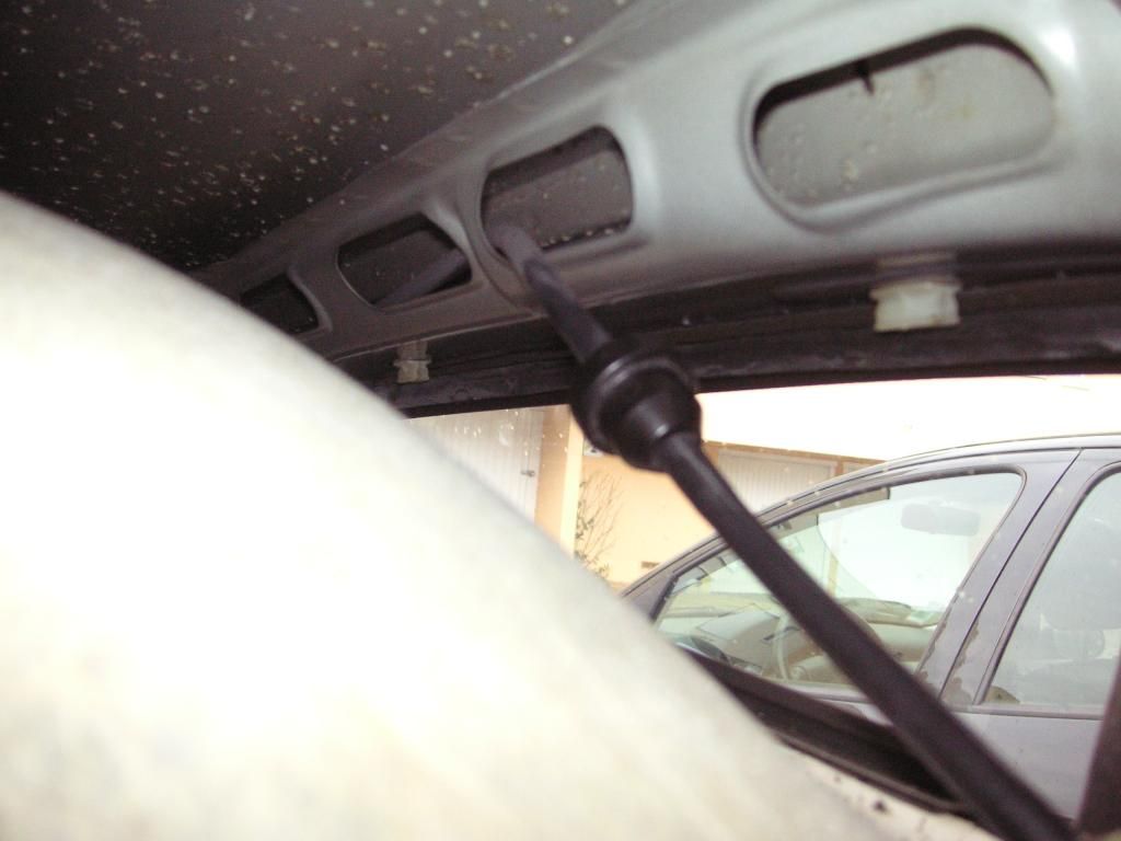

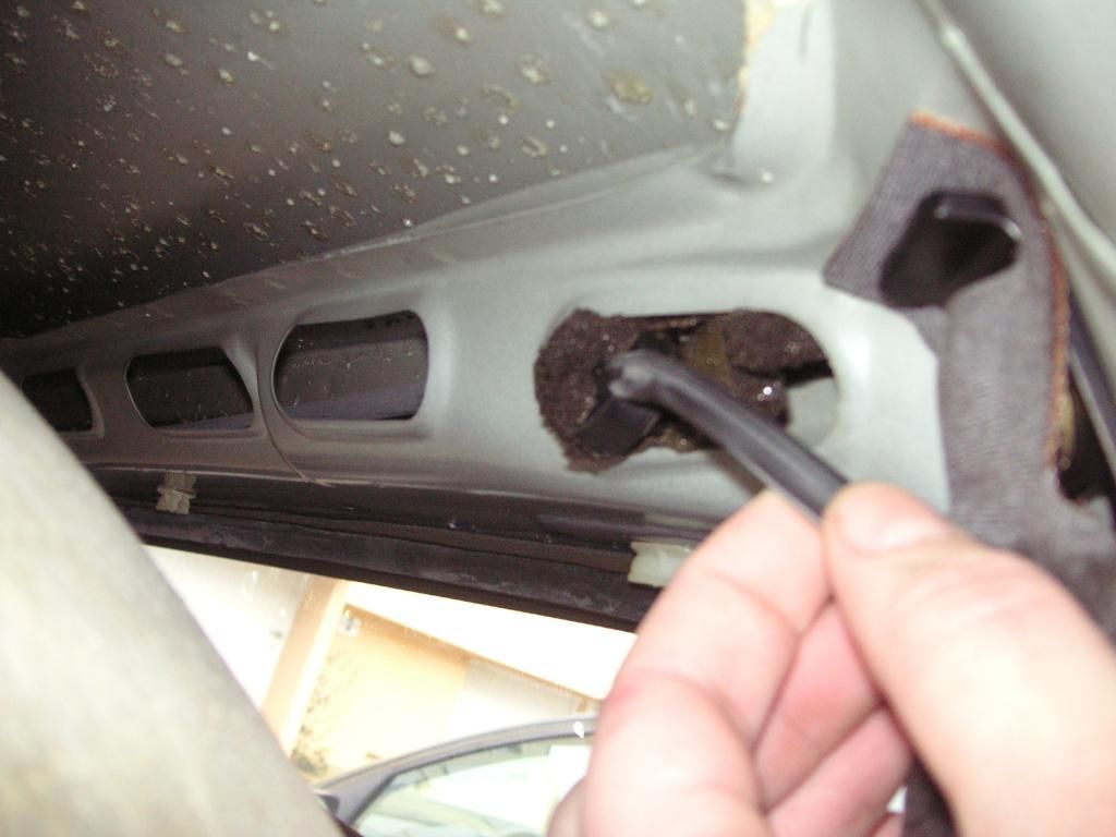

Bon bah désolé mais je n'ai pas eu la chance de la A team mais le problème était bien technique! C'était donc ce satané clapet anti-retour qui ne faisait certes pas le retour, mais l'aller non plus
Pour ceux qui n'ont pas la chance d'avoir le passage du tuyau par l'aile et le montant arrière (ce qui rend le travail beaucoup plus facile) mais dans le passage de toit, pour accéder au clapet il faut "tomber" le ciel de toit et là vous verrez le fautif, planqué dans une mousse dégueulasse, en tirant un peu sur le tuyau.
Vous pourrez ainsi le retirer, tester rapidos si c'est bien lui le problème...
et le changer le cas échéant!

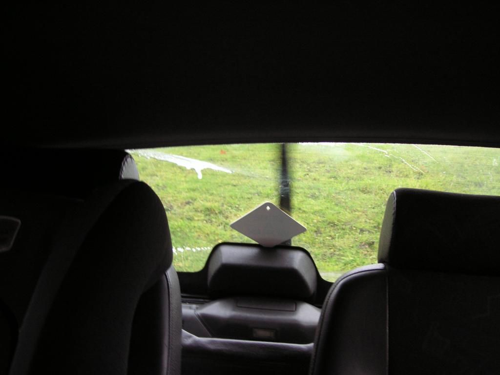

Puis après un bon coup de soufflette dans la buse, j'ai une belle giclée
Une petite heure de taf, trankilou.
