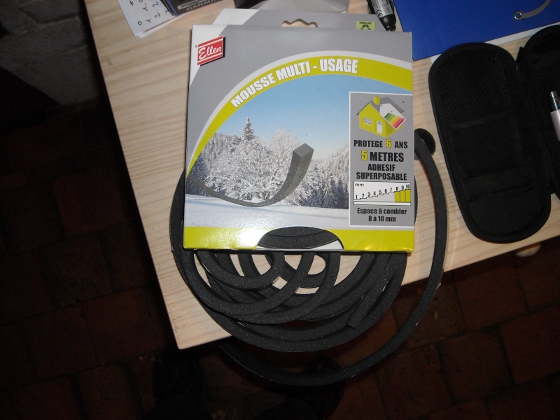

Re: Joints feux arrières
J'utilise cette marque depuis plusieurs années(monté depuis trois ans), entre 10 et 15€ les cinq mètres.
Je trouve ça dans un magasin de bricolage Ler.. Mer..., il y a un site sur internet également.
http://epub02.publitas.nl/elton/catalog ... ompage/28/
Ils vendent également un joint gris qui permet de refaire l'étanchéité des custodes sans utiliser les joints silicones ou autres, il ressemble à celui monté d'origine (à l'intérieur).

Vendredi en fin de journée, après avoir cherché pendant 1/2 heure le joint en question chez Leroy Merdin, que je n'ai pas trouvé car 7 mm d'épai maxi, je me suis rendu dans un magasin spécialisé dans le caoutchouc, à 10 bornes de chez moi, avec des pros qui connaissent leur métier, il me suffisait juste de leur expliquer ce que je voulais faire.
3 m de joint mousse 10 mm (rond, ils n'avaient pas en carré) + colle néoprène : 10 €. Pas un cent de plus.
(et plus les optiques...)
Et voilà le travail :
Dimanche, on passe aux choses sérieuses avant d'aller à la bourse (pas eu le temps samedi)
Démontage :
Il restait un genre de mastic-colle noir, je pense à de la colle à pont de bateau.
Donc nettoyage au diluant :
Idem de l'autre côté :
Devinette : ou est l'ancien, ou est le nouveau ???
Et v'la le travail ! (1h30 en prenant son temps, et sans niquer les ancienne optiques au démontage, malgré le silicone et la colle à pont de bateau)
Bien content, bien réussi !
