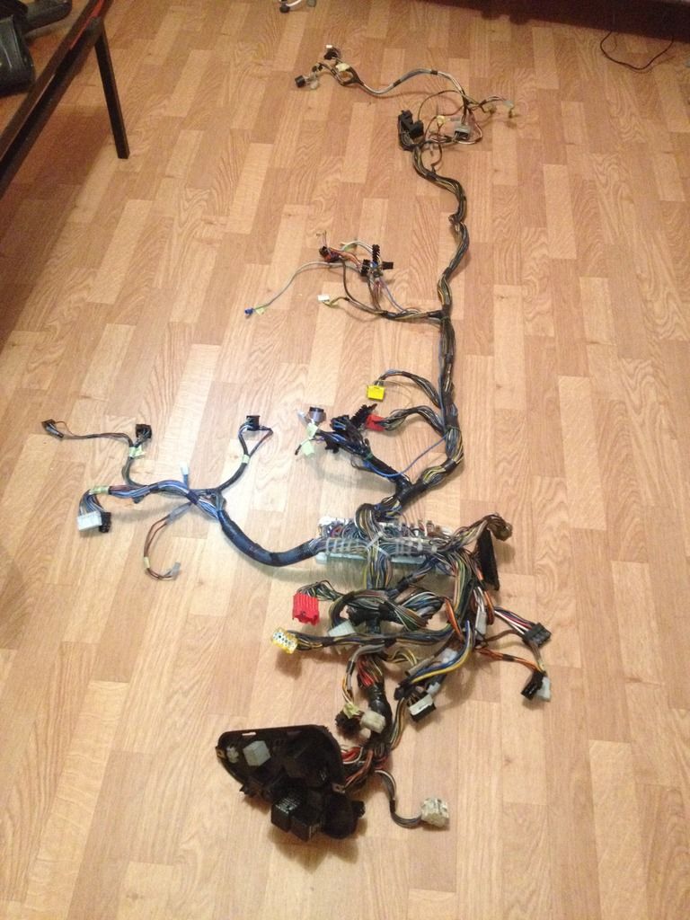

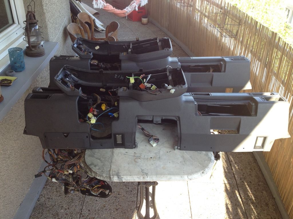

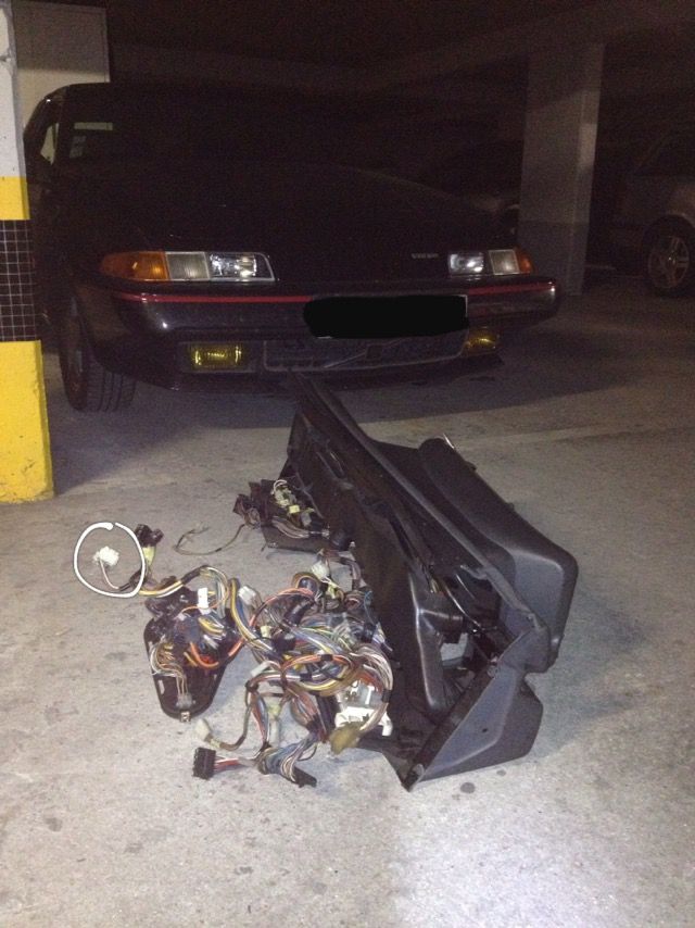

J'ai donc attaqué le remplacement de la planche de bord complète, avec échange du faisceau. Pas le choix, les 2 faisceaux ne sont pas équipés des mêmes connecteurs. Et c'est en démontant tout que je me suis rendu compte à quel point mon tableau de bord était pourri : plus une seul patte de fixation en état, fissuré de partout, bref au moins je ne fais pas ça pour rien. Le nouveau est en super état, quasi rien de cassé.
Un peu de patience et de rigueur pour identifier toutes les prises et vis déposées, et c'est parti :
Dépose de la façade :
de la planche complète (après avoir tout débranché) :

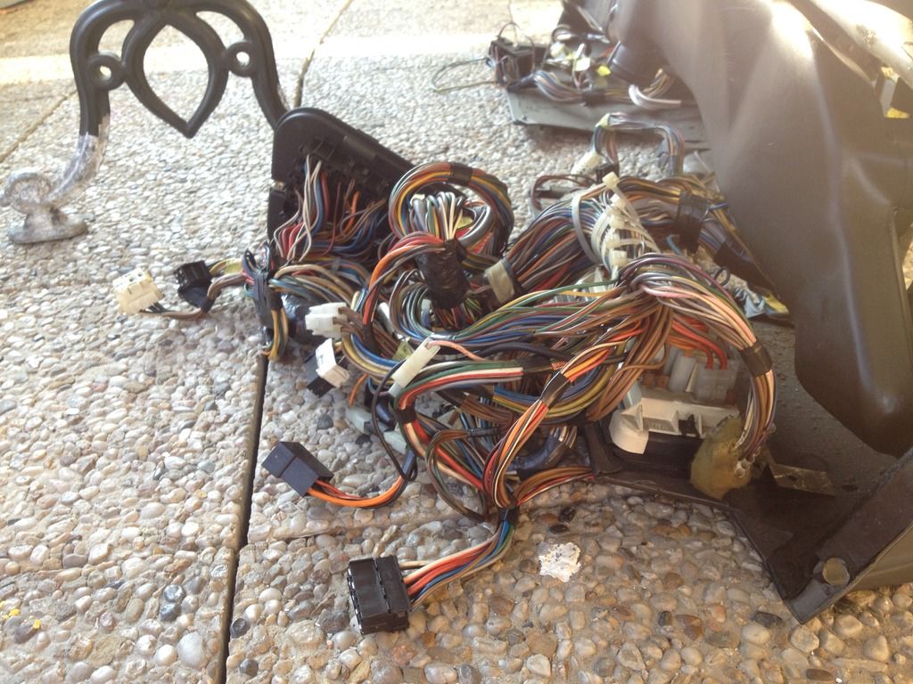

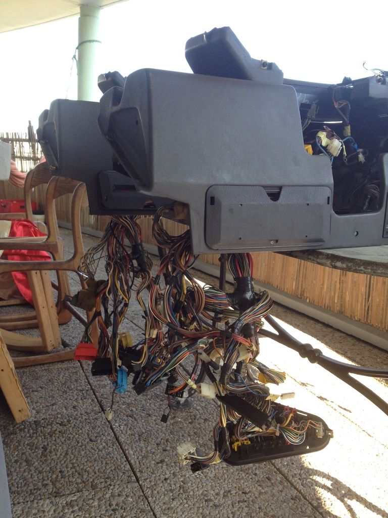

Ça fait quand même un bon tas de fils (d'où la nécessité d'identifier les prises) :
Échange des faisceaux (ancien devant, nouveau derrière) :
Le faisceau seul :

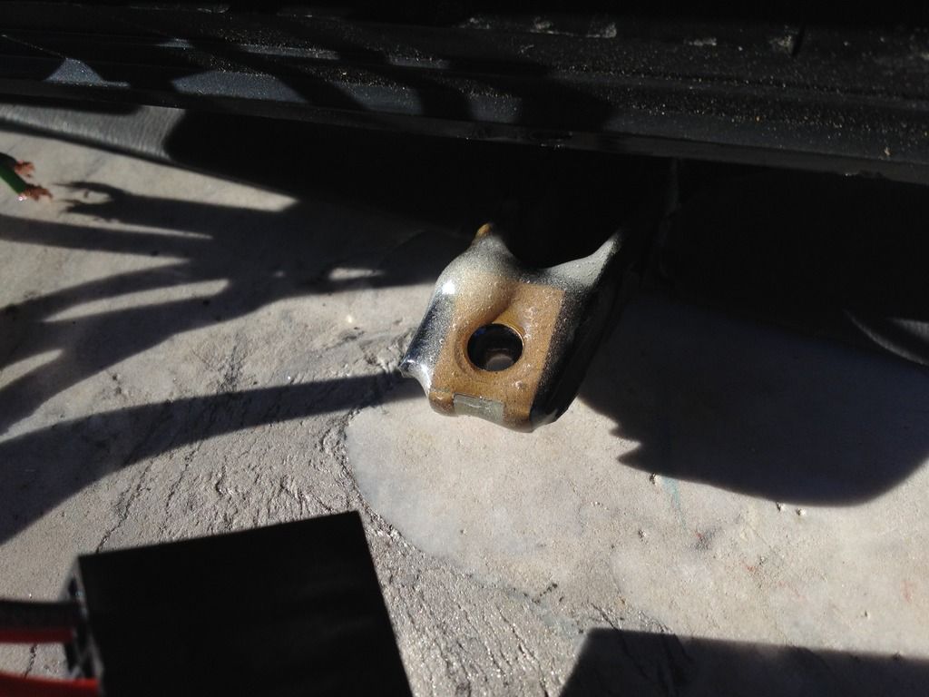

J'en ai profité pour consolider les pattes de fixation avec de l'Araldite bi-composant. Ça semble être une bonne option pour conserver les morceaux qui s'effritent.

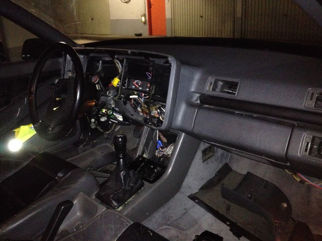

Bref, jusque là tout allait bien. Mais j'ai commencé le remontage hier soir... ouille!
Pas évident les branchements derrière la boite à fusible, la connexion du CEM et le remontage du boitiers de relais. Les fils sont tellement serrés, et c'est tellement peu accessible qu'on a vraiment du mal à tout remettre à sa place.

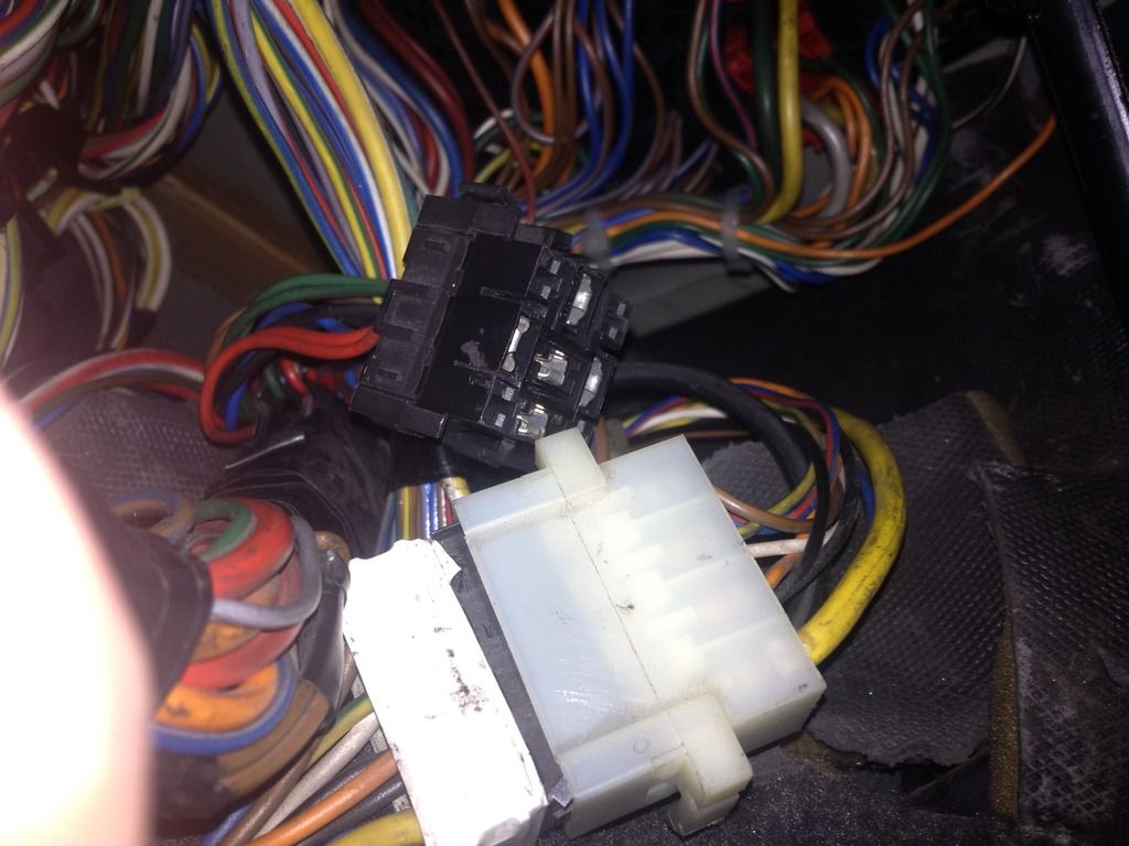

Je pense avoir tout rebranché, dans la douleur, mais il me reste 2 fiches carrées que je n'avais pas étiquetées comme n'étant pas utilisées (il y en a quelques unes comme ça), ce n'est peut être pas grave mais du coup je ne suis pas serein...
Y a-t-il un tuto quelquepart, ou des avez-vous des conseils à me donner avant de tout resserrer et me rendre compte que ça ne marche pas?
Le faisceau seul :

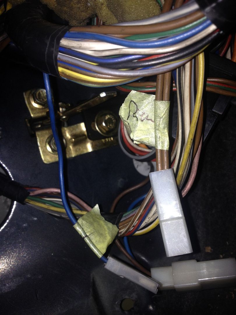

tu devrais mettre une photo de tes fiches isolées.
perso je pense à 2 fiches d'autotest du CEM qui sont sensé ne pas être branchée ensemble et qui trainent donc vers le CEM

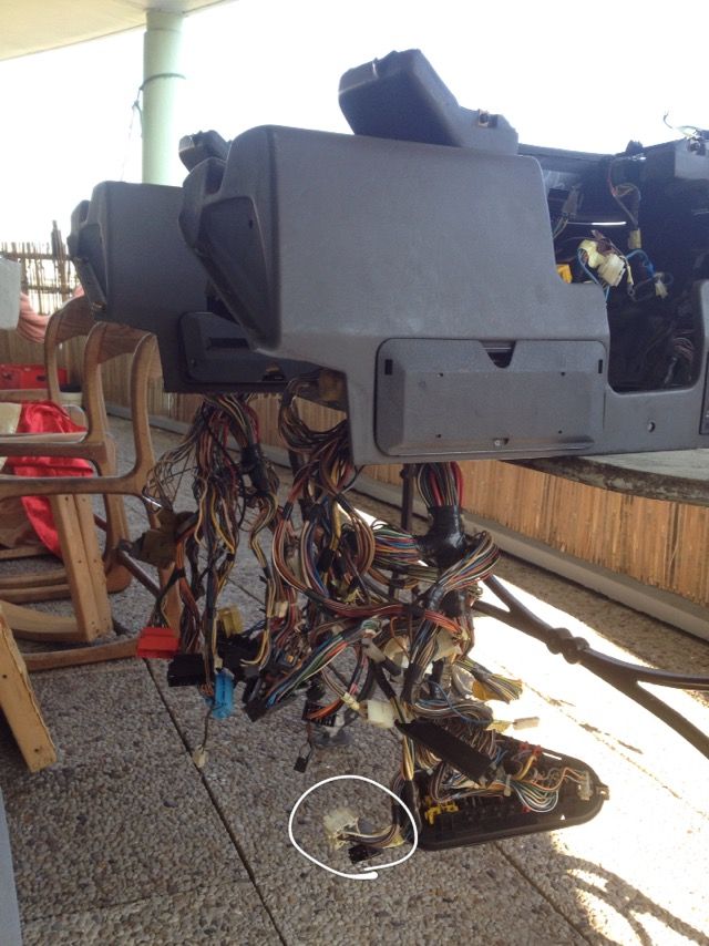

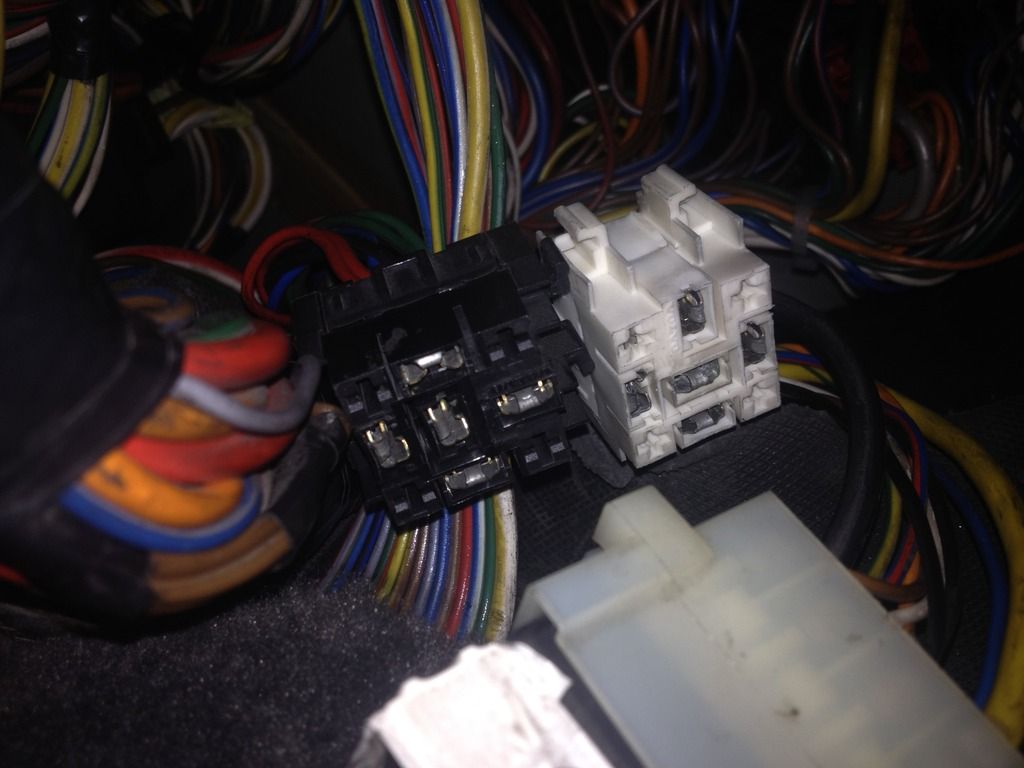

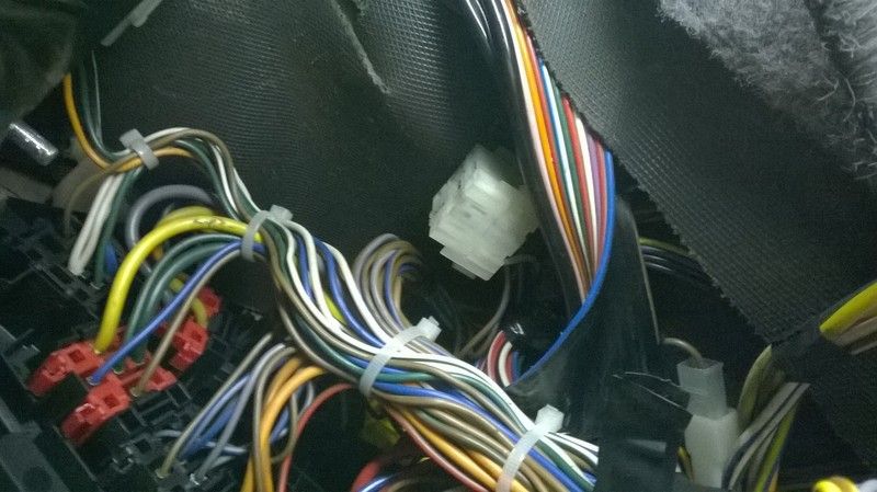

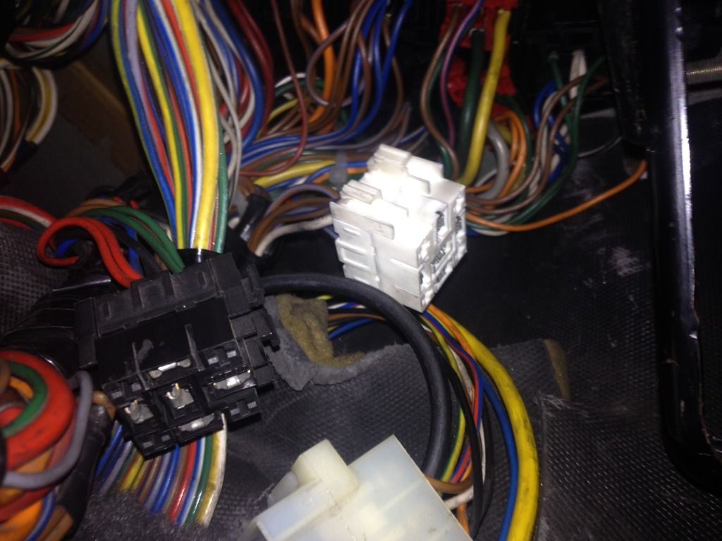

Voilà ce que j'ai pu prendre. Pas évident parce que bien planqué et dans le noir...
Les 2 connecteurs ensembles :
Le noir seul (on voit mieux la couleur des fils : 2rouges/2verts, 1 noir, 1 bleu, autres?)
Des connecteurs non branchés, j'en ai à la pelle. Mais je les avais étiquetés "Rien" pour me rappeler qu'ils n'étaient connectés à... rien... Ceux là pas de problème.
Et en re-regardant les photos du faisceau à la dépose, ils semblent venir de la boite à relais.
Le blanc (1 fil blanc/les autres dans les tons marron-violet) :
Le noir (moins facile à voir) :
On voit mieux sur la photo non annotée :
Et enfin, sur la photo de l'intérieur désossé, je ne vois pas de connecteur blanc ou noir qui pourraient les recevoir...
Bref, j'ai envie de penser qu'ils n'étaient pas connectés, mais si quelqu'un peut me le confirmer, je lui serais reconnaissant ;)
Merci de votre aide.
Bonne nuit à tous
Bonne nuit à tous

- Ben
- Messages :10498
Re: Planche de bord complete

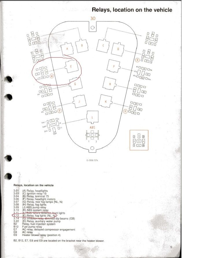

c'est chaud,
j'ai un faisceau de turbo 89 dans ma cave, mais il a perdu quelque peu de son intégrité (j'ai notamment prélevé des support de relais). je ne trouve pas le noir dessus, mais je pense avoir localisé le blanc. il n'est pas dans la boite à relais, et je pense pouvoir dire qu'il n'y était pas même à l'origine.
à mon avis si quelques chose était branché sur ces connecteurs c'était des relais, te reste t'il des relais que tu n'aurais su remonter ?
- coritoni
- Messages :618
- Enregistré le :jeu. 02 juil. 2009, 22:50
- Localisation :Blaru (78)
Sebo a écrit :Voilà ce que j'ai pu prendre. Pas évident parce que bien planqué et dans le noir...
[url=http://s1374.photobucket.com/user/seble ... 6.jpg.html]
Bonne nuit à tous
Vue la photo je confirme que ce sont bien des support de relais
après pour savoir à quoi ils servent ??
mais pour moi du coté conducteur j'ai pas vue de relais ailleurs que dans la boite à relais il te reste des emplacement de dispo

Confirmation de la présence d'un porte relais blanc vide sous la boîte à relais sur ma turbo 91 fonctionnel, par contre pas de porte relais noir associé

Héhé justement, je viens de m'éplucher le Wiring en comparant les positions des fils et les couleurs d'après mes photos (j'ai bien fait d'en prendre!!) : idem je pense avoir trouvé le connecteur blanc, mais pas de trace du noir.
Il s'agirait des antibrouillards, mais la page est référencée NL (Netherlands), N (Norway) et Euro (?)... Reste plus qu'à vérifier dans ma boite à relais si j'ai quelquechose à cet endroit là, si oui c'est qu'il a dû s'arracher quand j'ai transporté mon tableau de bord de mon parking à mon appart, sinon c'est que j'ai pas l'option...

Bon ben j'ai bien un relais à cet endroit là, et le connecteur est gris (?!)
C'est à n'y rien comprendre.
Je remonte tel quel, on verra bien...
Je vous tiens au jus

j'avais reperé ce connecteur blanc dans le tableau de bord et comme dis l'adage:
Ca marche: touche pas ;)
je chercherai un jour sur les schémas

- Ben
- Messages :10498
la preuve en image :
le blanc esseulé sous la boite à relais, par contre pas de noir attaché avec, ni même à proximité, ou alors bien planqué dans la pieuvre.
- Sebo
- Messages :327
- Enregistré le :sam. 08 nov. 2014, 01:47
- Localisation :Saint Vincent de Tyrosse (40)
Bon... tout semble pencher en la faveur de connecteurs extraterrestres inutiles...
