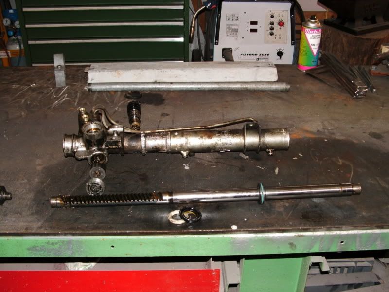

Cher GG,
Voici quelques éléments de réponse, c'est déjà ça...

c'est bien les revues techniques , c'est tout beau tout propre .
Bon courage pour la speleo . la crasse et le manque de lumiere ne te decouragerons pas , j'en suis sur !

J'ai vu dans le partsbook un kit de réparation de crémaillère!
Sachant que ma crémaillère fuit par son joint côté droit (ça fuit dans le soufflet d'où son aspect tout déformé, gonflé), ce kit peut-il suffire à la remettre en état? Ce qui éviterait à Florent de se tuer à démonter la sienne.

Salut, je pense que ce kit peut aller s'il comprend les joint car il me semble que même soufflet coupé, ta crémaillère ne doit pas fuire, il doit sagire du joint. Mais j'ai jamais démonté de crémaillère, je pourrais pas t'aider.
- boudav67
- Messages :3199
Re: Crémaillère
attention les copains
une direction assisté est bien plus compliqué à réparer qu'a remplacer
déja première chose avant d'acheter un kit réparation c'est de voir ou ce situe le problème
soit le joint ou arbre métalique qui c'est usé
dans le deuxième cas c'est mort, mais pour le savoir il faut le mesurer et vérifier si pas ovalisé
et aussi qu'il soit bien lisse
pour les joints si c'est celui de droite qui fuit c'est faisable, par contre le coté gauche c'est la merde

Boudav! Un grand merci
C'est du côté droit que ça fuit. Après pour savoir si c'est l'arbre ou le joint il faut donc obligatoirement démonter...
Penses-tu que c'est prendre beaucoup de risques de démonter, après avoir acheté le kit, et prier pour que ce soit le joint?
- boudav67
- Messages :3199
Re: Crémaillère
pas besoin de démonter
il faut déplacer le soufflet et tourner les roue a fond sur la gauche
de cet façon tu fait sortir au max la cremaillère sur la droite et là tu l'inspecte
la plupart des problèmes c'est sur le polissage de la crémaillère qui presente comme un point de rouille ou usure
si c'est pas le cas tu peux commander le kit
mais le plus simple et moin compliqué est le remplacement complet

J'ai fait changer la crémaillère en juillet : le kit de réfection coûte pas loin de 190 €, si je me souviens bien. Vu que c'est un peu la roulette russe, j'ai préféré jouer la sécurité. Enfin, je pensais, mais c'est une autre histoire (casse du contacteur d'airbag par le garagiste et les réparations traînent).

3345069 à vérifier.
T'es sûr de ton coup ? Remplacer les joints sur une crémaillère, si c'est pour découvrir que l'âge n'a pas seulement ruiné les joints, mais aussi les dents à l'intérieur qui ont travaillé sans huile... C'est toi qui vois, mais j'aurais préféré connaître quelqu'un qui m'aurait remplacé la crémaillère par une d'occasion.
Et la piste belge ? Ca vaut peut-être le coup de demander le prix du kit et de la crémaillère là-bas ?
