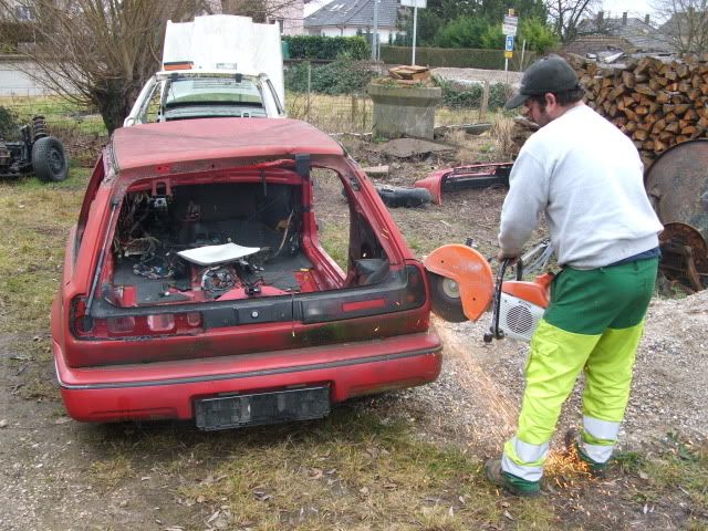

y aussi cette méthode

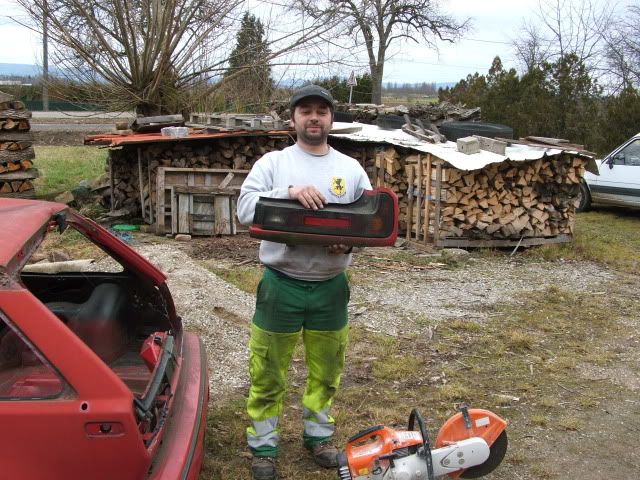

Ce que ne dis pas Boudav , c'est que ce n'etait pas le feux qu'il recuperait ....mais la voiture uniquement

Pour la méthode du cric il doit y avoir des photos non ??? il faut faire appel à Nikoff !
