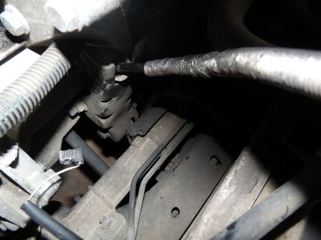

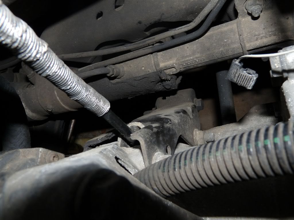

Voici deux vues du câble:

Dans mon souvenir ce genre de câble est maintenu par une vis, mais sur la 460 l'ensemble est enfermé dans le support moteur arrière et je ne sais pas trouver la vis de blocage. Peut-être faut il démonter le support moteur.
http://i258.photobucket.com/albums/hh25 ... 020533.jpg
http://i258.photobucket.com/albums/hh25 ... 020536.jpg
Cdlt
Gilles

ah! ce montage rino
normalement il y a une sorte de goupille ou vis traversant le support et a fleur de l'axe du cable
ça doit etre visible par un petit trou du support moteur
au bout de la flèche rouge tu vois le petit trou ou rentre la goupille ou vis

Re: cable compteur 460 TD
Bonjour Boudav,
C'est effectivement plus visible lorsque le moteur est dans cette position!
Je cherche à le démonter pour pouvoir sortir le groupe motopropulseur et je ne parviens pas à passer la main derrière le compteur pour le débrancher, c'est pourquoi je voudrais le sortir côté boite.
c est bizard j'ai récupéré un cable decompteur sur un 440 TD j'avais pas enlevé le support , il ma pas géné, j'ai enlevé la vis qui éfleur, elle est pas bien en face , donc on peine à croire que c est elle
