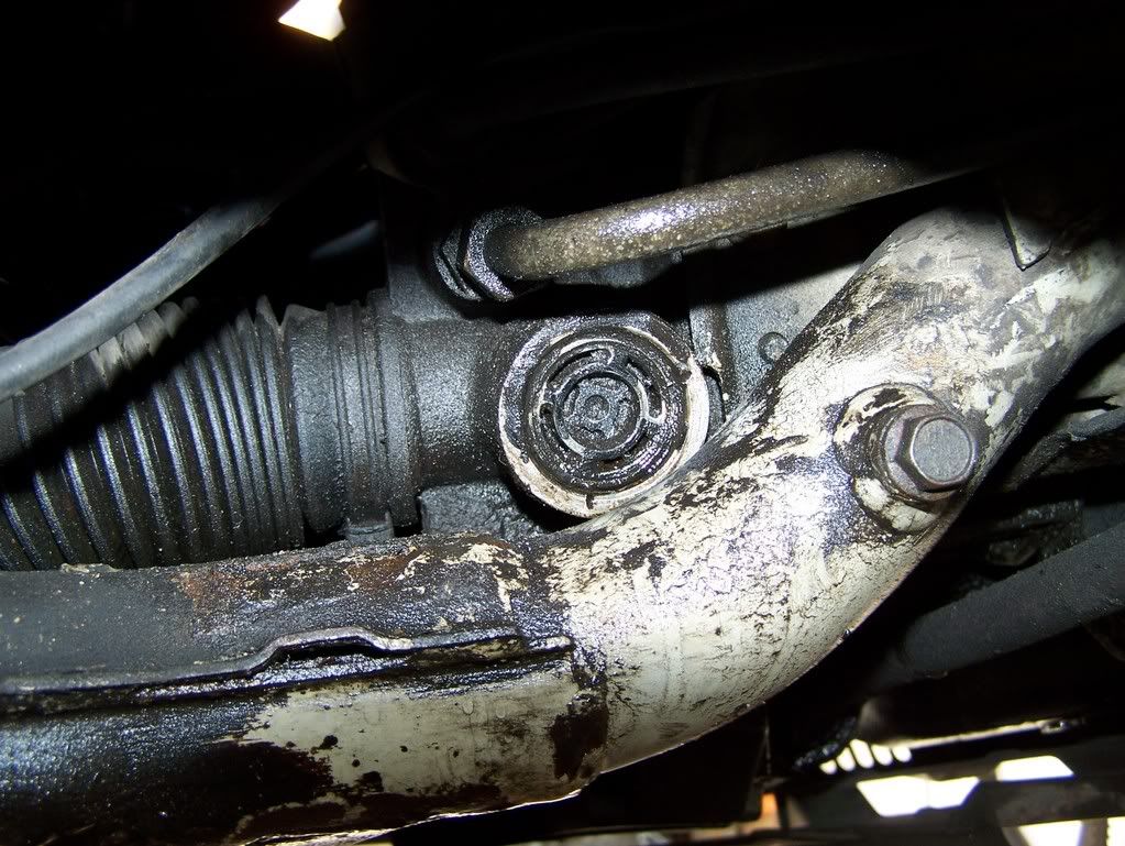

J'ai une petite question ,j'aurais voulu savoir si je pouvais reparer cette fuite sans demonter la cremaillere :roll:

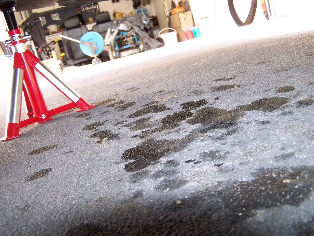

ca commence a faire tache sur mon allée de garage

tu peut mettre une photo du meme endroit sur ta crémaillère d'origine ? sous un autre angle.

voici sous un autre angle
Message par matteo69 » mar. 25 sept. 2007, 14:19
la fuite vient du machin à droite du bouchon jaune ?
ce qu'il ya dedans c est introuvable
essai de voir si ce machin tourne et est mal serré, ou si c est pas les tuyaux au dessus qui sont mal vissés

Message par boudav67 » mar. 25 sept. 2007, 19:15
voici les photos
sachant que les joints spie ne sont pas vendable séparément de la direction
et qu'ils sont non standard comme dans l'industrie ou tout vehicule de chantier
bon courage

matteo69 a écrit :la fuite vient du machin à droite du bouchon jaune ?
la fuite vient bien du machin ,j'ose pas le serrer vue que c'est cette piece qui sert a regler le jeu d'entre-dent

j'ai bien envie de tout bien degraisser et bourrer de pate a joint :roll:
Message par boudav67 » mer. 26 sept. 2007, 00:11
alors mauvaise nouvelle
si la fuite vient de la vis de reglage c'est que ça fuit aussi sur la gauche de la direction
deboite ton soufflet, si j'ai raison il y aura plein d'huile dedans
si pas d'huile dans le soufflet alors la fuite vient du dessus ou s'emboite la colone

sinon, ça fuit souvent une crémaillère dans le souflet droite, si volvo ne font pas de kitt pour les retaper y'a rien à faire, essai quand meme de reserrer la vis un peu..
