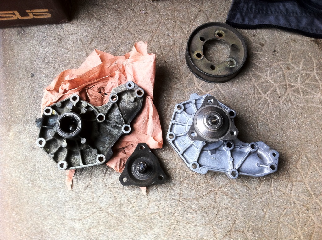

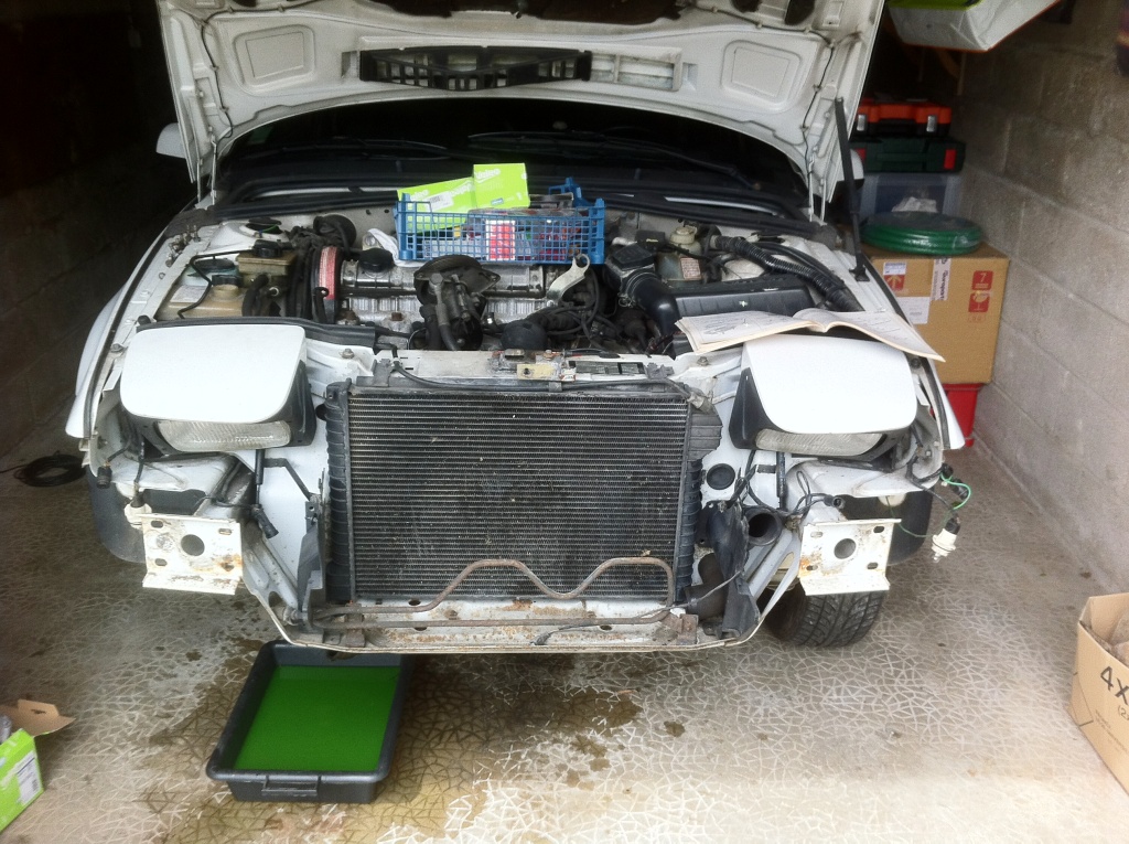

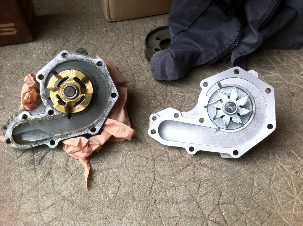

Pour clore l'épisode, après une grosse dizaine d'heure de taf, mon B18FT a reprit vie le mardi 2 mai du premier coup :aj , fier de moi pour le coup, parce que c'était pas gagné, je suis plutôt multimètre et fer à souder que clé de 17 et pâte à joint...
Quelques photos :
Avant le grattage du joint carton, pas trop de corrosion apparente, le liquide de refroidissement était nikel. Par contre le compartiment moteur est ULTRA dégueulasse
Petite pompe Valeo.
NB : le trou destiné à recevoir la vis du cache-distrib n'était pas fileté, et bien sur je m'en suis aperçu une fois la pompe montée et "jointée" :evil:
Je pense que la pompe n'a jamais été remplacée en 22 ans... :shock: et que ma courroie d'accessoire était beaucoup trop serrée, elle est moitié moins serrée aujourd'hui et ça marche aussi bien.
J'y suis allé un peu fort sur le démontage...
