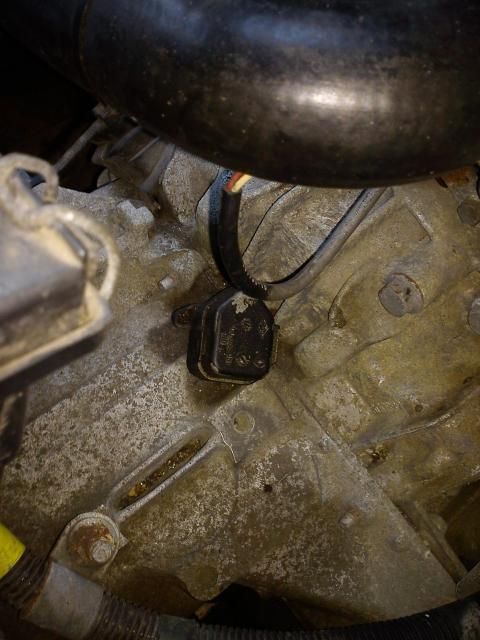

Re: boite de vitesse ou embrayage ? [résolu]
Au passage je profite du post pour poser ma question a 2 balles :
C'est quoi , ça , en noir , juché sur le haut de la boite de vitesse ??
Moi sur la mienne j'ai un tube avec un bete bouchon ( la photo , c'est la 2L de Jief ) pourtant de la meme année que ma GT
Tiens oui, c'est quoi ça ?
c'est une mise à l'air de la boite il me semble, sur la mienne c'est un petit champignon rond.
champignon, escargot, pas étonnant qu'il fasse toujours humide dans ma 480
Oui, c'est un petit reniflard.
La version montrée en photo est une "phase 2". Il s'agit d'une petite boîte avec des chicanes des façon à ce qu'en cas de projection tout retourne dans la boîte. Il y a même un petit bitonio en caoutchouc en forme de S dans la boite avant que ce reniflard se raccorde, ce qui fait deux chicanes.
Sur les boites plus anciennes, c'est un tube plus long avec un évent au bout (en plastique blanc). Petut être que le bitonio est aussi présent je ne sais pas.
Matthieu, sur une GT tu devrais avoir le même que Blackie, regarde la réf de ta boîte pour compare avec celle de Blackie
Je regarderai la ref sur la GT , la boite aurait elle été changé dessus ? ou est ce que le reniflard est interchangeable ??
je verrai ce week . Merci BenJerlab
donc j'en conclu qu'il y a au moins 3 modeles de reniflard de boite ...
Non, 2 modèles (enfin à ma connaissance).
Et non ils ne sont pas interchangeables, c'est d'ailleurs un souci que j'avais eu avec mon ancienne boîte d'occase : le vieux modèle de reniflard n'y était plus, le nouveau ne s'emboitait pas dedans, il a donc fallu adapter avec des bouts de durites, pour finalement ne jamais avoir un truc étanche
