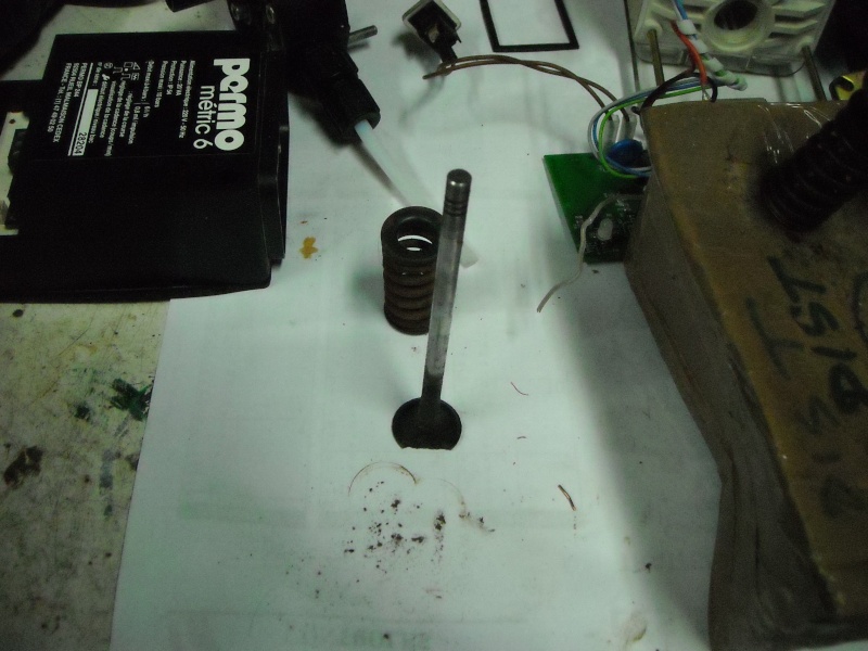

Petite illustration résultant d'un manque de jeux aux soupapes, effet chalumeau garanti, sur une moto de surcroît, ça m'a permis de récupérer le moteur.

jean-phil a écrit :Pas bô ça ... pas bô ! Et en général, ça marque le piston et la culasse, le temps que le ou les morceaux sortent ... enfin si ils sortent ... :roll:
En fait, non, car c'est la soupape d'échappement, le métal fond, et, est expulsé puisque cela se produit un peu avant le pmh, avec l'avance à l'allumage.
J'ai même récupéré deux moteurs pour être plus précis, exactement le même problème, soupapes d'échappement fondues, le gars ne faisait aucun entretien en dehors des vidanges(moteur BMW K1).
Aucun dégât intérieur. :-D, bonne affaire.

ah oui quand meme ça parle beaucoup mieux quand c'est illustré avec une photo....
