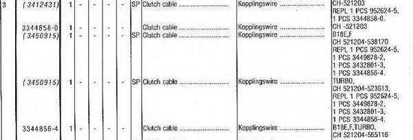

Rebonjour vtec effectivement j ai ete sur piecesauto il donne 782mm de long par contre cette mesure correspond a ma longueur de gaine noire . Mais p ourquoi il y aurait 2 long differentes la pedale est au meme endroit et l embrayage aussi? Alors peut etre que suivant le site ils prennent long du cable et long de gaine. Alors il y a t il vraiment 2 longueurs comme le precisait ces enf....... d oscaro .
- Messages :8665
Re: cable d embrayage hs
Je pense que la différence de longueur vient tout simplement du fait que la fourchette d'embrayage a été rallongée (sauf erreur de ma part!) a partir du n° de châssis (je ne sais plus
!) pour réduire l'effort a la pédale!. Donc, la course du câble s'en trouve augmentée

Tu trouveras dans le partsbook p 41-373 toutes les références en fonction du châssis:
Perso pour ma Turbo de fin 90 j'ai commandé le : Câble d'embrayage A.B.S. K24840 ici
