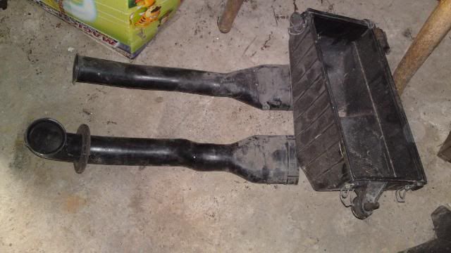

J'ai remarqué qu'il avait 2 sortes de ces tuyeaux :
Vous pensez que ça peut le faire si je prend le plus "droit" que je chauffe légèrement pour le plier vers le bas?
Est-ce qu'il faudrait que je rajoute une petite grille au début de ce tuyeau ou ça ferait pire que mieux?

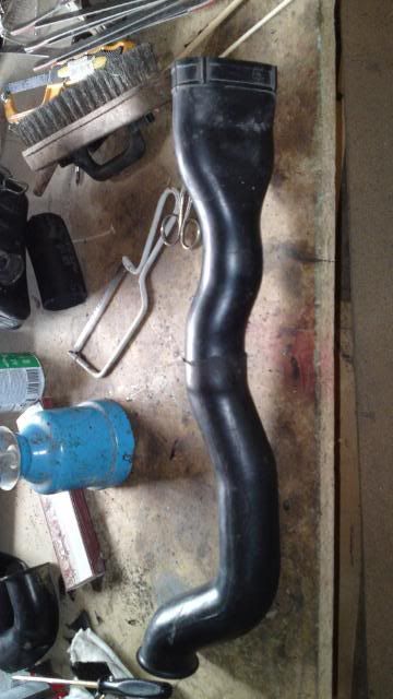

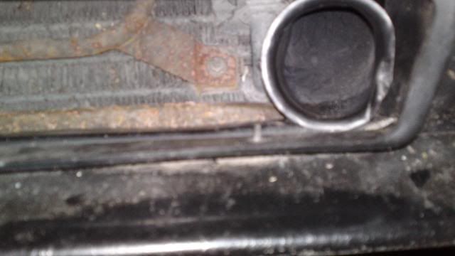

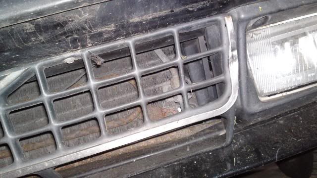

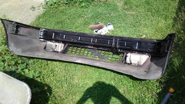

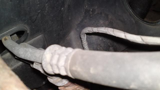

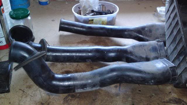

J'ai donc entrepris d'améliorer cette fameuse admission, en gardant le plus possible de choses d'origine.
Bon ben ya au moins 3 sortes d'admission différentes, c'est dingue :shock:
C'est partit

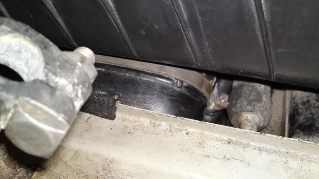

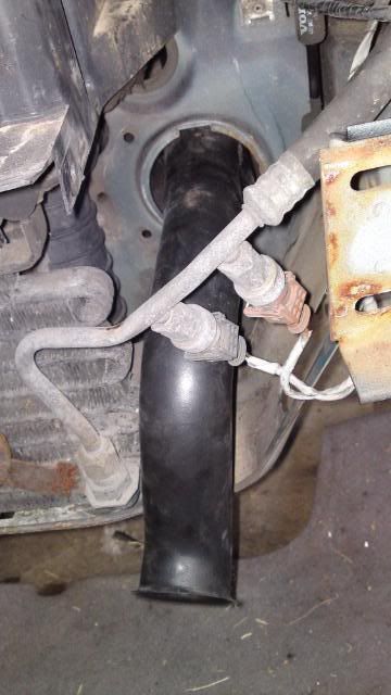

Bon ben ya pas des masses de place
Ya surtout ce gros truc en plastique

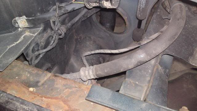

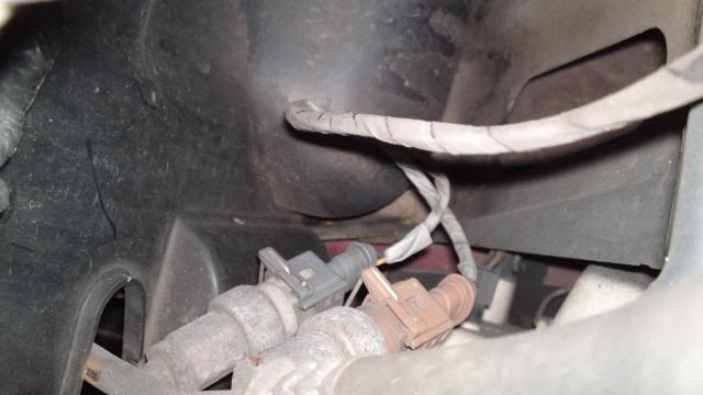

Les sondes (?) sur un tuyeau de clim et leur connecteur
Il va falloir qu'il arrive juske la

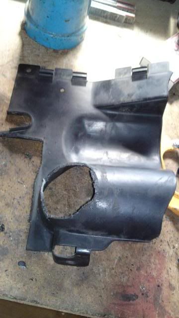

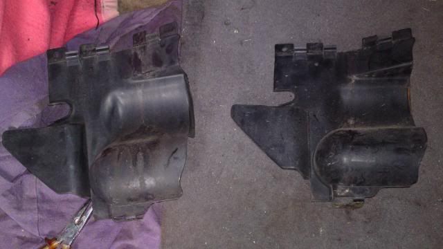

J'ai cette fameuse pièce en plastique en rab
Jen ai profité pour traiter cette poutre :mrgreen:
Sans le truc en plastique ça passe nickel
On va donc le modifier (bon au final j'ai encore plus enlevé car ça bloquait encore trop à mon gout.)
La ça passe

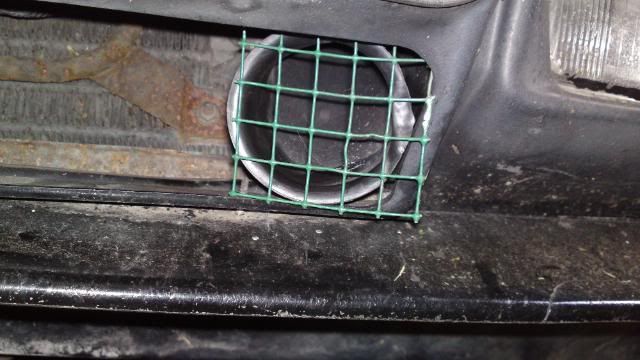

Vous pensez que ça peut le faire si je tape une grille de ce type? (repeinte hein :ab )
chRooM1
Messages :654
Localisation :Richebourg
Re: FILTRE A AIR - KIT ADMISSION DIRECTE
Message par chRooM1 » sam. 14 août 2010, 13:20
la grille repeinte ça fais tuning touch... :roll: :(
480 GT Turbo - 95' dark grey
480 Turbo ----- 93' rouge

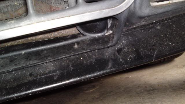

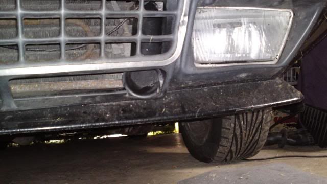

Message par thance » sam. 14 août 2010, 17:26
Tu penses? Pour le moment je ne vais pas la mettre... je regarderais de temps en temps l'état du filtre...

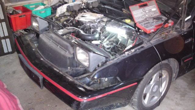

Je fini de remonter dems et je test...
Edit :
Le tuyeau final
Le serflex pour que ça reste bien fixé (sinon il se barre)
C'est plus discret

Ben j'ai pas encore pu faire de test sur route, mais le moteur tourne comme avant...
C'est marrant de sentir l'aspiration, je pense qu'a une certaine vitesse ça va bien le gaver... (trop?)
