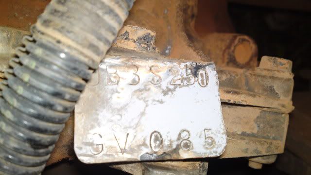

J'ai voulu regarder la ref de la boite de la GT 2L que je suis en train de démonter... Et j'ai été assez étonné quand j'ai lu la plaquette...
Une JB3 S 250...
Késako? Qqun aurait plus d'infos?
Re: Compatibilité boites de vitesses
Message par boudav67 » lun. 01 nov. 2010, 00:27
c'est une boite echange standard ;-)

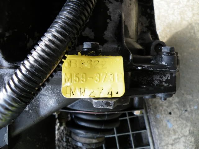

couroc
Messages :732
Localisation :Rouen (76)
Message par couroc » lun. 01 nov. 2010, 20:26
boudav67 a écrit :c'est une boite echange standard ;-)
est-ce que ça veut dire qu'on peut remplacer nos boites M59 par des JB3 ?
