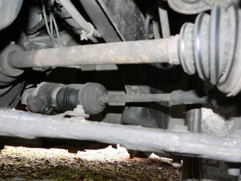

Up, hélas !
Après le joint de culasse en décembre, voici la crémaillère de janvier.
Quelqu'un a-t-il une idée du prix en échange standard ? Du prix d'une réfection ?
Un mécano acceptera-t-il facilement de refaire la crémaillère avec les kits de réfection ?
Jérôme : un mois après que le niveau de liquide de DA a été fait, il n'a pas bougé. Ces traces d'huile ne peuvent-elles pas venir d'ailleurs ? Je veux dire, d'une durite débranchée pendant le changement du joint de culasse, une durite qui aurait dégorgé ? Le mec qui espère... En tout cas, avec l'ombre du cardan sur la photo, on ne peut pas voir, mais il n'y a pas d'huile au-dessus de la tâche sur le bas de la colonne verticale.
Merci !
Merci !
- Vince
- Messages :2460
Si ton niveau de liquide de direction ne bouge pas et que ta direction ne grogne pas, ne t'alarme pas.
Vu le Waterloo qu'il y a eu dans ton moteur, il n'est pas impossible qu'un fluide se soit retrouvé ici.
Maintenant, c'est quand même un peu chelou que le dessus du soufflet soit sec...

Lorsque j'ai récupéré ma voiture il y a un mois, le mécano qui s'est occupé du joint de culasse m'a dit qu'il avait rempli le bocal de DA (vide). Il m'a demandé si je n'avais jamais rien entendu. Je lui ai dit que non, ce qui l'a étonné, car c'est le bruit de la pompe qui l'a fait jeter un oeil au bocal. Je crois bien que depuis que je l'ai (plus de trois ans), personne n'avait jamais regardé le niveau.

non, c'est trace on bien l'air de venir du soufflet
si tu le déboite de la crémaillère tu en sera plus sur l'état de ta direction
en gros si tu une douche de liquide rouge aie aie aie
sinon juste un filet de liquide on dira un suintement donc pas catastrophique

- Jerlab
- Messages :13896
+1vtec a écrit :Il faudrait le nettoyer nickel et voir a l'usage!
Si ca n'a pas bougé en mois, ca peut etre juste un suintement très leger

Petit up : en deux mois et demi, le niveau du liquide est passé de MAX à MINI. Je ne sais toujours pas quoi faire :
- changer par de l'occasion, car après tout, une crémaillère qui fuit, ça reste rare (?) ;
- trouver un mécano qui accepte de refaire la crémaillère avec les joints neufs achetés chez Volvo (pochette). Mais si les dents ont été abîmées et qu'il y a de la limaille qui se promène ?
- viser l'échange-standard : aïe, ouille... Dans les 500 €, je crois, sans la MO.
Des avis des pros ?
Des avis des pros ?

Merci, matteo. As-tu démonté celles qui fuyaient ? C'est pour savoir si on trouve de la limaille en général.
J'ai appelé un mécano, connaissance de ma belle-mère, qui a déjà fait quelques opérations sur ma voiture, pour "pas cher", quoi : il m'a mis en garde contre le changement des joints, car l'axe coulissant est souvent bien abîmé, si bien que le changement de joints s'avère infructueux, quelques mois après. Mais il m'a aussi dit qu'il n'y avait pas urgence.
Ce matin, j'avais téléphoné à un magasin de pièces auto : 438,23 € TTC remisés, en échange standard. C'est non stop, en ce moment... Tôt ou tard, faudra que j'y passe... Voire dans pas longtemps : CT à refaire en septembre, deux ans déjà...

C'est sûr que si les axes sont abimés, les joints neufs seront très vite usés...
A démonter la crémaillère, en comptant 100-200 € de réparation sur ta crémaillère (joint + MO) autant prendre une neuve quand tes économies le permettront...
