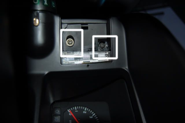

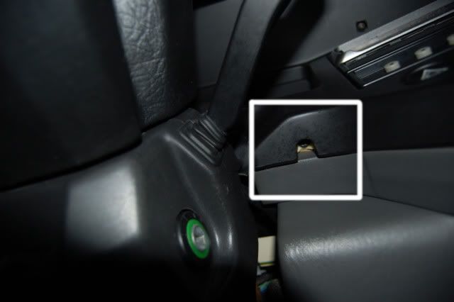

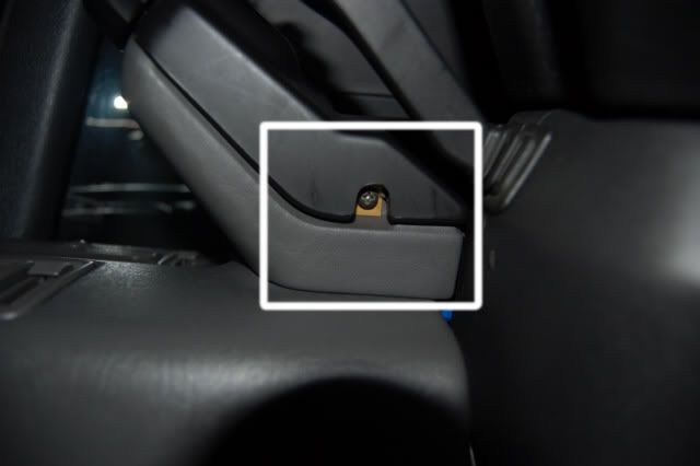

Message par AOD » mer. 29 déc. 2010, 09:57

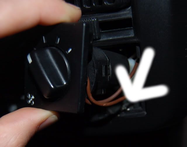

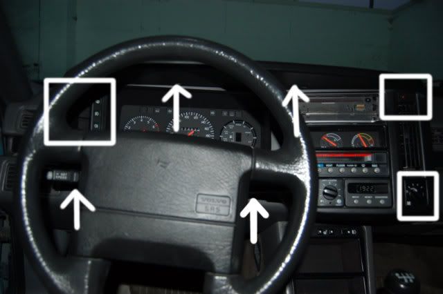

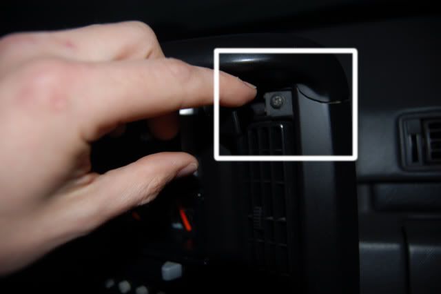

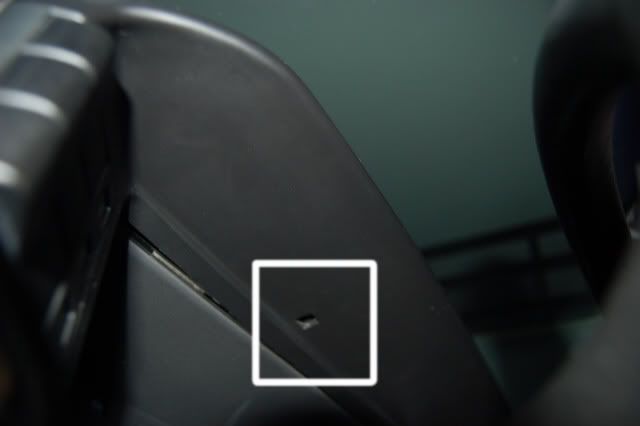

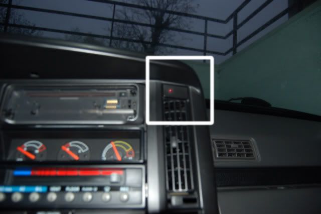

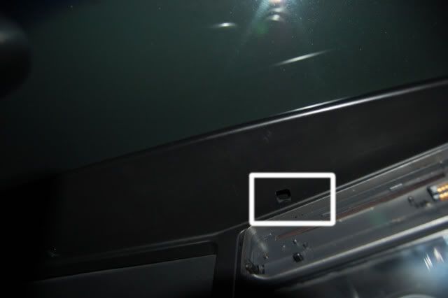

Toutes les vis pour faire tomber le masque (ensuite tu as celles du combiné) ===>

Message par kairo » mer. 29 déc. 2010, 10:32
oh la vache !! sa c'est du tuto sur demande ^^ merci beaucoup
je m'y attele ce midi :-)
