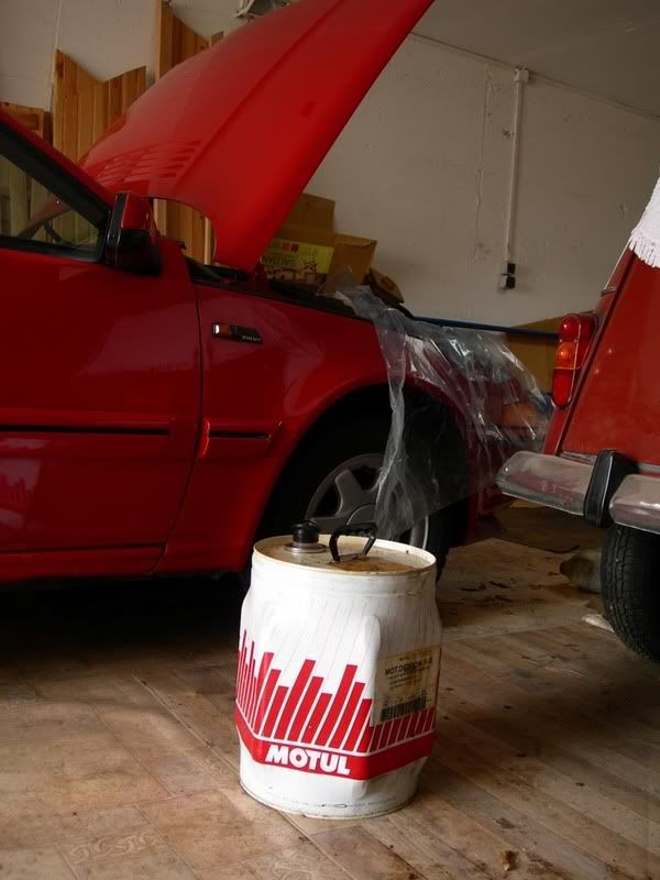

je me demande si j'ai pas fait une boulette.
en lisant le message de de jp qui nous relate sa difficulté à trouvé l'huile au caractéristique constructeur, d'un coup une petite sueur froide me monte.
samedi j'ai fait un changement d'huile de DA à l'arrache (j'ai même pas fait vraiment une purge
mais j'ai pris un bidon d'huile hydrolique qui traînait :
et je me rend compte maintenant que je m'en soucis que c'est de la dexron II D et non de la ATF type F ou G. je m'en remets à vous car je n'ai rien trouvé de rassurant concernant la miscibilité ou/et le remplacement de l'une par l'autre sur la toile
en tous les cas la direction me parait plus souple et je me rend plus compte qu'il y a une variation dans l'assistance suivant la vitesse, aucun bruit suspect après 400km (d'autoroute certes).

on se le dit souvent avec mon frère d'ailleurs c'est le seul bidon motul que tu peux trouver à la maison, on met que du castrol
à l'époque je côtoyais un vendeurs de chez motul (qui je l'ai appris depuis à roulé un temps avec une 480 blanche) et mon père avait besoin d'huile de ce type pour la BT du range
mais bon il est chouette ce bidon
sinon rien d'autre sur mon pb d'huile de DA ???
