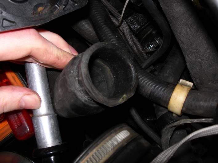

moi je pencherais bien pour une fuite au niveau du bloc là où il y a le calorstat j'ai eu une fuite chronique à cette endroit (jugulée pour l'instant), mais il semblerait que l'olive qui assure l'étanchéité de la grosse durit soit souvent entamée :
la durit viellit pas trés bien non plus :
ensuite ça coule sur la boite et éventuellement sur le capteur position et l'embrayage
ça semble être un mal à répertorier car Boudav qui m'avait gentillement proposé cette pièce s'est rendu compte que sur les différents blocs qu'il a chez lui elles étaient toute dans cet état ???
je pensais à un choc lors d'une précédente intervention, mais c'est peut être autre chose vu la multiplicité des cas !!!!
