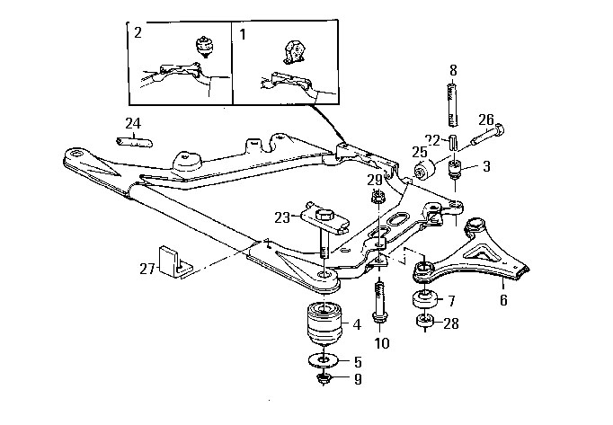

J'ai remarqué, depuis quelques temps, des "accoups", principalement dans le levier de vitesses, quand je fais "accélération/décélération"! Or, en jetant un oeil sur le berceau, je me suis aperçu qu'en soulevant doucement avec un cric l'arrière de celui ci, il y avait un jeu de 2/3mm entre les silent blocs et les grosses rondelles. Je ne peux malheureusement pas vous mettre de photos, ma fille est repartie a Toulouse avec l'APN. Est ce que quelqu'un aurait déjà constaté celà? ;-)

au niveau du silent bloc de berceau quoi.

Tout a fait! Entre le caoutchouc (4) et la rondelle (5), mais sur ceux de l'arrière du berceau!

ce jeu est normal
ne cale pas ou les silent-bloc ne feraient plus leur travail
ce qui ne serait pas normal, c'est d'avoir du jeu dans l'autre sens
pour les accoups, certaines turbo en font (même des qui marche bien) et d'autre pas
si tu as une série 2, vérifie donc le support moteur qui est fixé au dessus de la crémaillère, il arrive à casser

par contre sur certaine il existe une entretoise en plastique pour limiter le jeu entre la vis et le silent bloc mais pas sur d'autre
quelqu'un en connait la raison?
