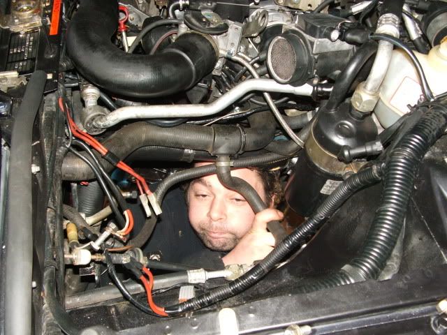

Message par Ben » mer. 28 oct. 2009, 13:54
un peu la merde à démonter cette durit qui va au turbo...et quelle idée en plus d'avoir monté la clim :lol:
je sais pas si je m'acharne au risque de casser des choses en état pour trouver le petite bête ?
vous avez des astuce pour démonter sans s'embêter ?
j'ai essayé juste après le gros tuyau en accordéon, mais ça n'est pas venu, j'ai tout de suite imaginé la galère que ça allé être à remettre.

Message par boudav67 » mer. 28 oct. 2009, 20:53
moi je trouve qu'il y a pas mal de place, regarde
:ab :ab

Message par dacascos » lun. 09 nov. 2009, 01:19
C'est pas trop qu'il ai mis sa tête là le boudav, c'est plutôt la tête qu'il fait qui me fait rire :-D
Sinon pour ta durite accordéon, il faut tirer fort dessus, pour la remettre, çà passe
