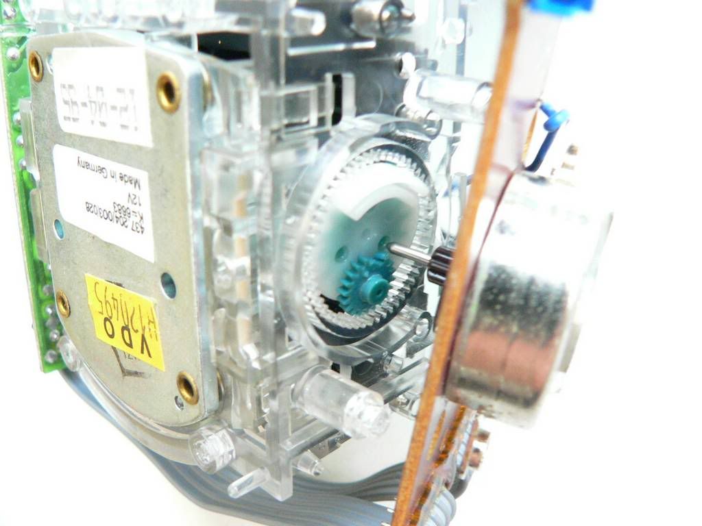

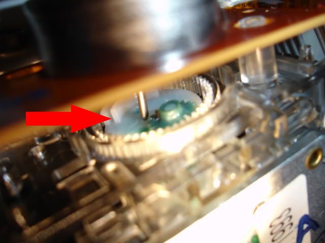

Bon voilà, j'aime bien comprendre et je ne comprends pas tout car l'information n'existe pas vraiment. J'en fais donc appel aux connaissances de chacun pour essayer d'avoir une base compréhensive et tenter de venir à bout de ce problème car parfois les réparations ne durent pas longtemps (dû à un mauvais remontage?).
Les photos seraient bien à l'appui mais globalement, voilà où j'en suis:
1) Il y a un engrenage marron lié à un moteur électrique.
2) Cet engrenage entraine la Shane et la Shane entraine quoi??? :idea:
3) Est-ce que l'engrenage en plastique transparent tourne aussi?
4) la shane se trouve sur un axe en plastique sur son support blanc. Est-elle solidaire ou doit-elle être libre?
5) le support blanc possède un engrenage sur le dessous qui entraine (où est entrainé?) par deux autres engrenages de couleur noire. L'engrenage est-il solidaire du support blanc où doit-il être libre?
En gros, ce fameux support blanc : est-ce que sa position reste toujours la même ou varie-t-elle en fonction du kilométrage?? :shock:
Edit : ici, on voit bien une différence de taille d'axe entre le support et la shane:
Modifié en dernier par WiJzZ le ven. 30 sept. 2011, 21:54, modifié 1 fois.

Message par WiJzZ » ven. 26 août 2011, 10:44
Ok, je crois que je viens de percevoir le role de la Shane. Pas etonnant qu'elle pete vu les contraintes:
:arrow: L'engrenage marron du moteur entraine la shane qui est libre sur son axe du support blanc.
:arrow: Celle-ci en tournant, fait tourner son support blanc, guidee par le gros engrenage transparent (fixe) tout autour.
:arrow: Le support blanc, ainsi en mouvement, fait tourner l'engrenage marron en-dessous, qui lui, est solidaire du support,
:arrow: entrainant ainsi les deux autres engrenages noirs, qui doivent correspondre au compteur kilometrique et au compteur journalier.
Manque plus qu'a tenter de verifier la theorie a la mano mais c'est ce qu'il y aurait de plus plausible comme explication.
Quelques explications pouvant expliquer qu'elle pete :
:arrow: comme explique par Paulo, plastique de merde et defaut de moulage. Avec le temps, la dent finit par peter toute seule comme un vieux chicot carrie.
:arrow: la Shane finit par se bloquer sur son axe (deformation par la chaleur, manque de graisse) et subissant des contraintes supplementaires, finit par y laisser une dent ou plusieurs.
:arrow: ce sont d'autres engrenages qui se bloquent, comme les noirs entrainant les compteurs. Ainsi le support blanc ne tourne plus et finit par creer une contrainte sur la Shane >> paix a ses dents.
:arrow: autre cas : la Shane est ok mais les compteurs ne tournent plus : l'engrenage marron sous le support blanc n'est plus solidaire de ce dernier et tourne dans le vide. Le support blanc fait donc des tours gratuits sans entrainer les engrenages noirs des compteurs.
Autrement dit, la Shane devrait etre en laiton et sacrement bien graissee, limite a baigner dans un bain d'huile :ab

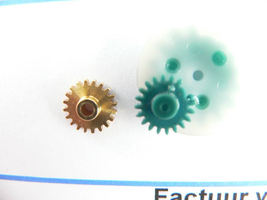

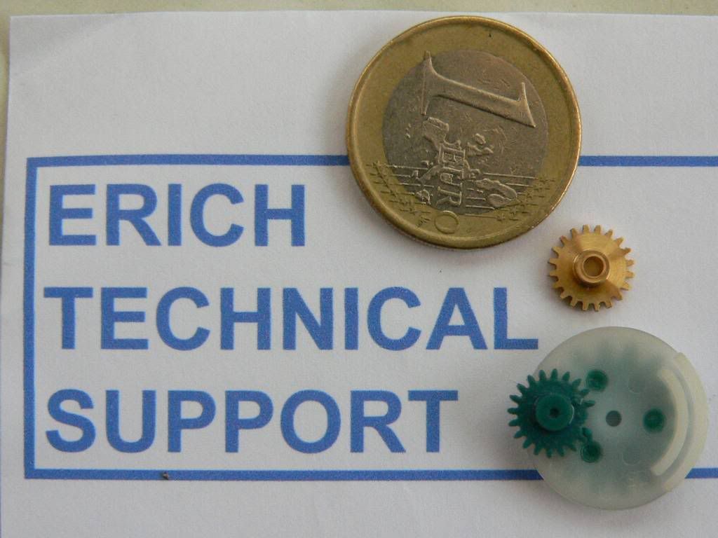

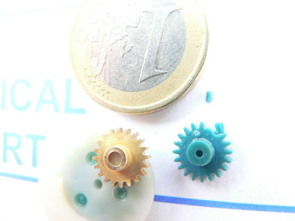

Préambule (je mets tout en vrac : quand ça pète, on est parfois bien content d'avoir plusieurs plans rapides pour réparer le plus vite possible) :
- ce vendeur allemand dont les frais de port sont contenus (4 €) ;
- en étudiant la liste complète des produits proposés par OdometerGears, on découvre que la roue des compteurs de 480 est une VDO 20 dents, également montées sur certaines Porsche européennes. Donc zou, un autre lien vers un vendeur eBay spécialisé Porsche, ICI.
- un vendeur américain qui propose d'authentiques roues VDO 20 dents (je ne l'ai pas contacté) ;
- un tuto sur Porsche pour se faire une idée ;
- personnellement, j'ai contacté François Erich, patron d'E.T.S. (Erich Technical Support). Excellent contact. Je pense qu'il n'a pas attendu d'avoir reçu le paiement par transfert (dimanche soir), car j'ai reçu le paquet ce mercredi, sans aucun supplément de frais de port ! Soit 30 €.
Avantage ou inconvénient (chacun voit midi à sa porte) : la roue est en laiton ou cuivre.
D'autres photos pour aider les apprentis bricoleurs comme moi :
Merci à tous ceux qui ont posté sur la "Shane" : ça m'a beaucoup aidé. Et un grand merci à Paulo.

Message par AOD » jeu. 15 sept. 2011, 09:51
ça fait mal au cul 30 € pour la taille...mais j'ai l'impression que c'est le prix de la tranquilité :aj ! Bien joué donc !
Par contre, j'ai une crainte quand à la contrainte engendrée par la nouvelle matière frottant sur le plastique...seul l'avenir nous le dira ! ;-)

Message par JeanPète » mer. 21 sept. 2011, 19:27
30 € comparé au prix d'un compteur complet chez Volvo (oui, ça m'étonnerait qu'ils aient autre chose à proposer que le remplacement du compteur complet)... C'est sûr que ça fait mal aux fesses quand on voit la taille de la roulette (j'suis sûr qu'il y a une contrepèterie super à faire...).
Petite précision de la part du vendeur que je pense de bonne foi :
Frans Erich a écrit :I have sold more than 1000 of these odometer gears (15/20/25/26 tooth) in 4 years.
A little complaint I sometimes hear is the noise that is produced by the steppermotor / odometer with the brass gear.
But any mechanical problems or worn gears none what so ever.
