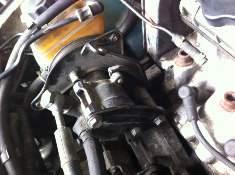

Bonjour à tous,
Après un petit après midi de recherche, je ne trouve pas de sujet qui m'aiderait à identifier d'où vient le petit bruit de casserole de ma belle blanche (cata : je pense pas, frottement régulier : non, etc...)
Depuis quelques temps, au ralenti, j'entends de temps à autre un espèce de bruit de casserole, je n'ai pas d'autre mot. Capot ouvert cela semble provenir de par là (cercle rouge) :
Dans le pdf du remplacement de la pompe à eau, ce qui est cerclé de rouge semble être le compresseur de clim... Je n'ai pas la clim.
Ma question est : quoi qu'est ce que ce truc ? :?:
J'ai pensé à la pompe de DA mais pas de soucis de direction, ni de concordance du bruit avec les phases de sollicitation de la pompe.
Au touché, pendant que le bruit survient, pas de vibration ou de ressenti particulier sur cet élément.
Autre info qui peut aider, modèle 1991 (14/12/1990) avec cata sans sonde lambda.
Je penche plutôt pour un galet/roulement qui "marche de coin" comme disent les ch'tits...
Qu'en disent les experts décennaux des 480 ?
Je commence gentillement à me demander si ce bruit ne va pas finir par se transformer en panne...

Ce que tu as entouré c'est bien la pompe de DA.
J'en ai déjà entendu qui faisait un sale bruit ca ressemble un peu à ce que tu décris, mais à distance c'est pas simple :roll:
Pour vérifier si ca vient de là : tu dépose ta courroie d'accessoires et tu démarre quelques instants comme ça (pas trop non plus, la pompe à eau n'est pas entrainée).
Si ca le fait encore : ca vient pas de là !!
Si ca le fait plus, tu as trois pistes : pompe à eau, pompe de DA, alternateur...y'a plus qu'à trouver le coupable ;-)

et la poulie qui est à la place du compresseur de clim sur les versions non équipées, il me semble bien que quelqu'un avait eu un pb avec cette dernière.

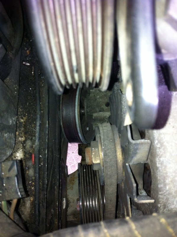

Ce qui devait arriver arriva... :(
Lors d'un petit trajet nocturne :
:arrow: Pompe à eau !
Obligé de m'y mettre ce week-end malgré un cruel manque de temps (taf à gogo, déménagement, etc...), Malgré le tuto PDF, je suis resté bloqué sur le démontage de la pompe de DA. Je ne parviens pas à trouver d'info sur le moyen de la retirer (je ne veux que l'écarter de la zone). Impossible de retirer suffisamment de vis pour l'extraire :
Je pense qu'il faut retirer la poulie mais je crains de ne pas être équipé.
Un indice ?
J'en ai profité pour retirer le masque, le collecteur, et je pense me lancer dans une petite remise à niveau(dans la limite de mes compétences), quitte à l'immobiliser... Vidanges, allumage, nettoyage moteur, lifting du collecteur :ab
Si il y a un spécialiste sur la région parisienne, je lui offre le couvert un de ces week-end... (Y a de l'Affligem pression :-D )

Vache! C'est le roulement de Pompe a eau qui a pete ou la courroie? :shock:
Alors alors, pompe de DA, tu as une vis bien planquee si mes souvenirs sont bons. Je crois que tu y accedes au travers de la poulie. Et il doit y en avoir une accessible par le dessous. Une fois toutes les vis retirees, tu peux facilement la basculer vers le milieu du moteur.
Ah et n'oublie pas de desserrer l'ecrou sur la tige filetee qui gere la tension de la courroie au niveau de la pompe de DA.
Normalement, tu n'as pas a retirer la poulie damper pour changer les courroies d'accessoires. Tout se joue au niveau de l'alternateur et de la pompe de DA.

C'est certainement le roulement le la pompe, je n'ai pas perdu d'eau.
La courroie a dégagé quand la poulie s'est mise de guingois et elle a abîme le carter de protection qui est fixé à la pompe DA.
La courroie à 3 ans mais moins de 7000km, je vais la changer (avec pompe à eau, etc...). Je me demande si elle n'a pas été remontée trop tendue.

Possible... moi c'etait le contraire mais elle etait HS quand meme... Sinon pour retirer la poulie de la Pompe a eau, faudrait trouver un moyen de bloquer l'axe en etoile de la pompe (sur lequel est vissee la poulie). C'est sur, c'est beaucoup plus facile quand l'axe est solidaire de la pompe, car il suffit de piger quelque part :roll:

De mémoire pour le pompe de DA il y a juste les deux vis de fixation en bas de celle ci à déposer pour la défaire. Absolument pas besoin de sortir la poulie.
Et en plus je pense que tu n'as pas besoin d'y toucher pour changer la pompe à eau ;-)
Re: Bruit de casserole
Message par WiJzZ » mar. 20 mars 2012, 22:15
Pour résumer, faut juste que tu récupères la poulie de la pompe à eau pour la remettre sur la neuve. Pas besoin effectivement de toucher aux autres poulies. :mrgreen:
