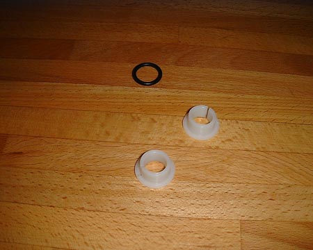

Bonjour, j'ai acheté chez Volvo, les rondelles blanches et un joint circulaire pour réduire le jeu du levier de vitesse, si quelqu'un pouvait m'expliquer la démarche à suivre pour démonter et remonter ces pièces sous le levier de vitesse, ce serait sympa, sachant, que je n'ai pas de pont, ni de chandelles.
Pour info, 5,10 euros HT par rondelle et 1,95 pour le joint.
Merci.

Je l'ai déjà fait sans pont. Il faut démonter une rondelle ressort en U, puis sortir l'axe. Repère bien le côté ou se trouve le joint torique .C'est très facile a faire.

Bon, sinon, la vis est sur la gauche ou la droite, c'est une clé allen ?
Merci
Message par allblack » mar. 22 juin 2004, 07:56
clé allen sur la gauche...
