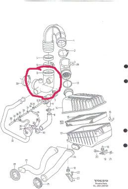

J'ai trouvé ...
La durite d'arrivée d'air au turbo est déchirée...
Bref RdV rubrique recherche ..
Message par JL-L » mer. 05 juil. 2006, 09:13
photos :
Et pour situer :

en résumé, tu pourrais avoir une prise d'air entre le débimétre et le turbo ..
